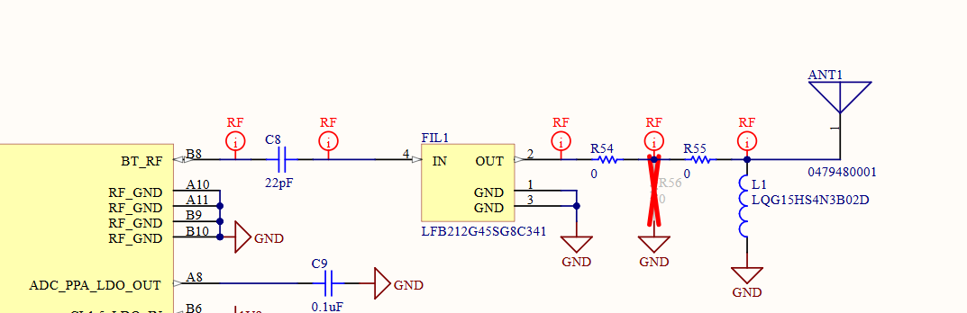

我认为这可能是一个射频性能问题、这就引出了我的第二个问题。 如何在安装了滤波器的情况下调整天线。 我通过移除无线电并将猪尾直接焊接到 CC2564 的 PCB 焊盘来调整匹配。 这场比赛看起来很糟糕,如下面的填充 ( VSWR 约 12 ),所以我调整了它,并下降到 1.2-1.4 的 VSWR 从 2404MHz 到 2480MHz ,把它放回室内,运行 FCC 测试模式,并得到比标准比赛更差的结果.
蓝牙链路仍然可以同时处理两个网状网络、但根据使用 FCC 测试模式的辐射 TX 功率、似乎我的匹配情况更糟。
此处为我们的射频电路:
我的调优在 R55 处产生了 22uH 电感器、在 R54 处产生了 6.8uH 电感器。 C8 和 L1 按原样、R56 仍为 DNP。
进行一些读数似乎我可能想重新调优、但使用滤波器的输出作为馈电点、而不是 CC2564 引脚? 我是否认为滤波器的输出希望达到 50 欧姆、但仔细观察滤波器并不重要?
另外、由于已经有一段时间了、我不每天执行此操作、为了确认;我在 N 到 SMA 电缆的末端使用 SMA 校准套件校准 VNA、插入猪尾测试板、在 ANT1 的馈电点将射频路径短路、调整延迟、使标记尽可能接近 0 欧姆、然后移除短接来进行调优? 基本上、我不记得应该缩短路径以设置延迟的位置。

    我们使用 VS_PCM_I2S_I2S () 函数(在 BTVS.c 中)将 Codec_Config_Slave_配置为 I2S 从器件 — 此函数负责 HCI_VS_Write_codec_Config 命令。 据我所知、在 I2S 协议中、LR 时钟更改后会有 1 位时钟周期的延迟、然后才会为第一个有效数据位计时。 对于 CC256、我认为这是由 HCI_VS_Write_codec_Config 命令的“通道 1 数据 in offset“和“通道 2 数据 in offset“参数配置的。 为了添加适当的延迟周期、我在 VS_PCM_I2S_I2S Codec_Config_Slave_() 中更改了 BTVS.c 的第 1105 行和第 1120 行:
    这会将“Channel 1 data in offset“和“Channel 2 data in offset“分别从 0 和 16 更改为 1 和 17 位。 这立即清除了我们的音频并消除了我们遇到的高背景噪声、如果一个样本的 LSBit 由于 STM 和 CC256 的延迟/偏移预期不匹配而被解释为下一个样本的 MSbit、这是合理的。
    不确定这是否是 Bluetopia 软件中的错误、或者我是否只是假设 I2S 的工作原理并需要执行该操作... BTVS.c 中有旧的注释、指出第 1105 行的“偏移中的通道 1 数据“以前为 1。 无论如何,这似乎已经修复了我们的问题,将更新如果任何变化。
