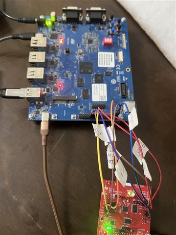

大家好!
我正在尝试使用 stm32mp257f-EV1 板的 intergrate BP-CC3351 评估板。
 我正在使用 Linux 6.6.78 版本、在加载驱动程序 cc33xx_SDIO 驱动程序时、我收到以下错误。
我怀疑驱动程序补丁代码问题。
有人能帮我解决这个问题吗?

遵循的步骤:
  1. 按照 迁移指南中的步骤应用补丁
  2. DTS 文件已更改
    &sdmmc3{
      pinctrl-names =“default",“,"opendrain、"opendrain "“ ",“,"sleep"、"sleep";“;</s>“
      pinctrl-0 =<&sdmmc3_b4_pins_a>;
      pinctrl-1 =<&sdmmc3_b4_od_pins_a>;
      pinctrl-2 =<&sdmmc3_b4_SLEEP_pins_a>;
      /*这适用于 1 位总线宽度
      ARM、Primecell-periphid =<0x00253180>; */
      不可拆卸;
      ST、负边;
      总线宽度=<4>;
      VMMC-SUPPLY =<&SCMI_v3V3>;
      状态=“正常“;
      MMC-pwrseq =<&WLAN_en>;
      保持电源处于挂起状态;
      #address-cells =<1>;
      #size-cells =<0>;
      电容断电卡;
      最大频率=<25000000>;
      CAP-SDIO-IRQ;SD-UHS-sdr12;
      wlcore:wlcore@2{
        兼容=“ti、cc33xx“;
        reg =<2>;
        interrupt-parent =<&gpioj>;
        中断=<2 IRQ_TYPE_LEVEL_HIGH>;
        //IRQ-GPIO =<&gpioj 2 GPIO_ACTIVE_HIGH>;
        //pinctrl-names =“default";“;
        //pinctrl-0 =<&WL_IRQ_PINs>;
    wlan_en:wlan_en_pwrseq{
        compatible =“MMC-pwrseq-simple";“;
        Reset-GPIOs =<&gpioj 3 GPIO_ACTIVE_LOW>;
        上电延迟后=<500>;
    /*&pinctrl{
      WL_IRQ_PINS:WL-IRQ-PINS{
        引脚{
          pinmux = 'j', 2,="" gpio)="">;
          禁用偏置;
    };*/ 'j',>

    尊敬的 Vijay:
    我认为这些日志更好,因为从 GitHub 存储库集成的内核 6.6 补丁。 请使用您的系统中包含的此补丁继续操作。
    我现在还没有看到问题。 也许您可以分享有关硬件设置的更多详细信息或分享一些图片? 是否使用跳线实现电路板之间的连接? 在我看来、可能存在硬件问题。
    例如、我将 M.2 cc3351 板与具有 M.2 连接器的 stm32mp215F-DK 集成。 这就是我使用的 DTS:

    Sabeeh,
    我使用跳线将 stm32mp257f-EV1 扩展接头连接到 BP-cc3351。
    连接、如下所示。
    WiFi EVK 信号名称 WiFi EVK PIN 码   处理器中的实际插针
    LP_RESET 5. GPIO
    SDIO_CLK_3V3 7. SDMMC3_CK
    SDIO_D2_3V3 39 SDMMC3.D2
    SDIO_D1_3V3 38 SDMMC3.D1
    SDIO_D3_CS_3V3 18 SDMMC3.D3
    SDIO_CMD_PICO_3V3 15 SDMMC3.CMD
    SDIO_D0_POCI_3V3 14 SDMMC3.D0
    IRQ_WL 8. 配置为中断
    根据这个插针我已经连接.
    更改后、它也变得相同。

    尊敬的 Vijay:
    谢谢您的提问。 STM32 主机侧的 SDMMC 外设是 1.8V 还是 3.3V? 如果是 1.8V、则需要在 BP-CC3351 上选择 1.8V 跳线(连接器 J12、J13 和 J14)。
    尊敬的 Sabeeh:
    感谢您的答复。
     它是 3.3V 从主机板,我交叉检查使用万用表以及连接器 J12 , J13 和 J14 被选择为仅 3.3V ,我是正确的吗?
    【确定】已完成所有 udev 设备的 Coldplug。
    [ 8.155034] cfg80211:为监管数据库加载已编译的 X.509 证书
    [8.213297]已加载 X.509 证书“请求:00b28ddf47aef9cea7“
    [ 8.214156]已加载 X.509 证书'wens:61c038651aabdcf94bd0ac7ff06c7248db18c600'
    [ 8.244807] platform regulature.0:regulature.db 的直接固件加载失败、出现错误–2
    [8.247869] cfg80211:无法加载 regulature.db
    感谢你的评分
    这是硬件接地 连接问题。
    现在可以启动接口了。
