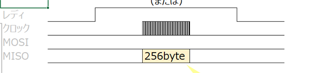

    它们没有出现故障的屏幕截图。
    此就绪信号为连接的黄色光、在许可计时与 摄像头侧发出 CLK 时间之间为 15.64μs。
    您是否认为这个时间足以通过 DMA 填充 FIFO?
    Kenley
    您认为现在有足够的时间通过 DMA 填充 FIFO 吗?  [/报价]
    这将取决于 SPI 任务的优先级、以及无线电、应用、其他外设等其他任务的现有使用情况  发送 READY 信号之前是否有人准备 RX DMA 缓冲器配置?

    您好、Ryan
    让我重新安排我在今天的会议上收到的情况和资料。
    有关的现象。
    1.不发送 256 字节帧中的最后一个字节
    2.未以 256 字节发送的最后一个字节将在接下来的 8 字节帧中发送
    3. 如果接收 16 字节帧时由于噪音或误报导致时钟增加 1 位。 在 256 字节帧传输时、第一个字节为 (0x00) 空数据。 发送 8 字节帧时、第一个字节是要在 2 中发送的最后一个数据。 之后、它以偏移一个字节的形式传输。
    →1 号和 2 号是相互兼容的。 因此、当出现 1 时、出现 2。
    首先、客户希望首先关注解决这种现象。
    为实现这种现象、
    这意味着、 未在 256 字节帧中发送的最后一个字节仍应位于 TX-FIFO 或移位寄存器中、以便它们发送下一个 8 字节帧时、第一个字节将是前一帧中未发送的最后一个字节。
    你同意这一点吗?
    这里是他们的问题。
    1.他们是否可以使用任何寄存器来检查 TX-FIFO 或移位寄存器中是否有任何数据?
    2.他们是否可以使用任何可用的库来清除 TX-FIFO 或移位寄存器?
    3. TX-FFIFO 将数据发送到移位寄存器的触发条件是什么? 是从器件接收主时钟还是任何其他触发时?
    如果您能分享背后的硬件逻辑、我们将不胜感激。
    它们只是要确保其余未发送的数据卡在 TX-FIFO 或移位寄存器中。
    如下所示、它们在发送主器件就绪符号以发送时钟之前对 DMA 重新填充。
    为了防止出现这种现象 1 和 2、他们希望在发送 256 字节帧后清除 TX-FIFO 或移位寄存器、这样当它们启动 8 字节帧时、前一个帧不会影响数据。
    如果我误解或需要任何信息、请告诉我。
