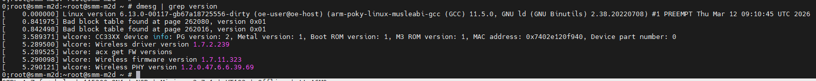

我们注意到 cc33xx 驱动程序恢复路径中存在一个潜在问题:cc33xx_op_resume 返回 一个 未初始化的值、该值可被上层解释为恢复失败、并可能出现恢复失败
导致所有无线接口关闭。
以下是补丁“0001-cc33xx_kernel.patch"的“的代码
