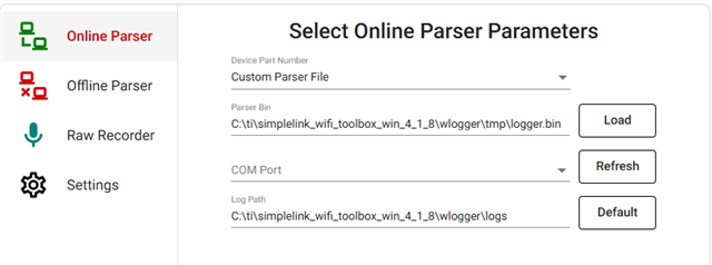

我还尝试使用 simplelink wifi 工具箱记录器记录实际发生的情况。 但是、日志仅显示它能够打开 TTY 界面。 是否需要启用某些功能才能获取固件日志记录消息?

    您尝试收集固件日志是正确的选择、因为这确实是一个固件崩溃。 您能否首先确认您使用的是 CC33xx SDK 1.0.2.10?
    否、默认情况下启用固件日志记录。 您是否将 UART-USB 收发器连接到了 cc3351 的记录器引脚? 我总是在开启电路板之前设置日志记录。
    此外、请确保您使用来自相应 SDK 的 logger.bin(解析器文件)。 您可以在以下 cc33xx SDK 页面获取此信息: https://www.ti.com/tool/download/CC33XX-LINUX-MPU
    此处介绍了有关如何使用新 logger.bin 的一些简要说明:
    1.将 cc3350MOD 上的 LOGGER 引脚连接到 UART-USB 收发器的 RX 引脚。
     2.在 Simplelink Wifi Toolbox 中、点击 Logger、然后在 Device 选项下拉列表中选择“Custom Parser File“。
    3、上传以上链接下载的解析器箱文件。
    4.选择 USB-UART 收发器的 COM 端口。
    5.打开目标板的电源并开始测试以重现崩溃。

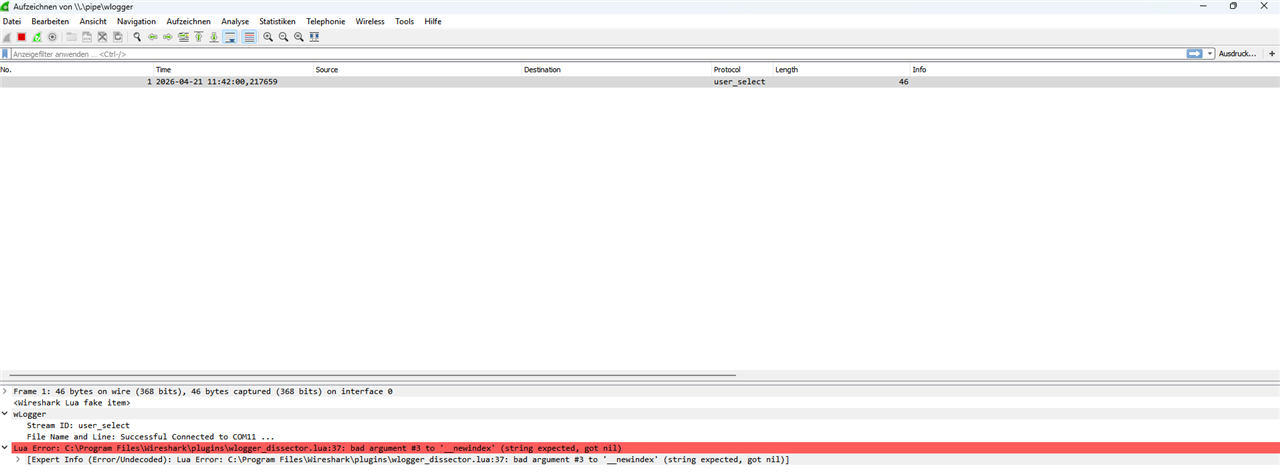

    我已经像您一样设置了记录器。 但我唯一看到的是:
    我的 USB-UART 上的 TX LED 显示流量、但未显示在 Wireshark 中。 我也尝试了原始记录器,但不能转换它与离线记录器。 我尝试了 4.1.8 和 4.1.16 工具箱,但没有成功。 记录器还会 将其写入运行 /cfs-file/__key/communityserver-discussions-components-files/968/wifitoolbox.log 的终端
    请告知接下来要尝试的内容
    一些建议:
    1.您能检查 USB-UART 连接吗? 确保 cc3351 上的 LOGGER 引脚连接到 UART-USB 电缆的 RX 引脚?
    2.也许您可以使用万用表或逻辑分析仪来三次检查记录器针脚是否实际输出了信号。
    3.您是否可以尝试从 C:\Program Files\Wireshark\plugins 中删除“wlogger_dissector.lua",“,然后、然后重新引导 Simplelink WiFi Toolbox? 然后、Logger 工具将提供一个命令、供您输入具有管理员访问权限的 PowerShell。
