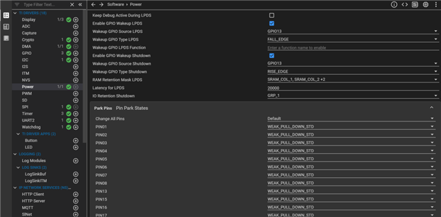

    尊敬的 Thomas:
    引脚停止可通过软件在此处完成:
    只需导航至“Power"(“(电源(电源)并打开“Park Pins“(停止引脚)。
    如果您仍有问题、请随时告诉我。
    尊敬的 BLiu
    感谢您提供的信息。
    TDI 和 TDO 引脚被设置为 WEAK_PULL-DOWN。 我将其更改为 NO_PULL_HIZ、这解决了问题。
    Thomas
