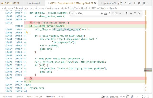

    还有一个信息是:当我更改如下代码时,我无法重现此错误

    通过测试、我发现 wl->keep_device_power  true 在启用 WoWLAN 之前仍然存在的值。
    启用 WoWLAN 并随后挂起和唤醒后、将其设置为 false。 则会发生错误。
    首次上电时没有 SDIO 错误。

    您好、张:
    我认为这里的问题是 WoWLAN 已禁用、我认为这不是应该出现的驱动程序或固件。 这是否是准确的生产用例场景?
    尊敬的 Sabeh Khan1 :
    不、这不是常见的用例、但我们在这里确实遇到过这种情况。 我们现在找到了避免这种情况的解决方法、因此我认为此 TT 可以关闭。 非常感谢。
