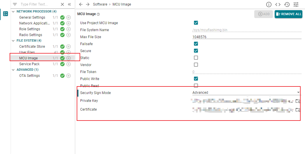

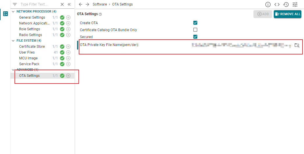

描述 :尊敬的 TI 团队:
我的固件更新过程通过基于 Web 的界面 (HTTP Put) 进行处理。
我在 SysConfig 中自定义了 OTA 证书和私钥。 这些证书由我自己的 自定义根 CA 签名。但是、对于证书目录设置、我当前使用默认的 “使用 SDK 的虚拟根证书播放地“。
我的问题:
  1. 安全评估: 当器件仍在使用 虚拟根证书目录时、使用自定义 OTA 证书(由私有根 CA 签名)是否被视为安全? 攻击者能否使用由公开可用的 TI 虚拟根 CA 签名的证书来绕过我的签名检查?
  2. 编程错误(–10287): 当我将 MCU 映像的安全签名模式设置为“Advanced“并提供自定义根 CA/私钥时、我在闪存编程过程中会遇到以下错误: Error: SLImageCreator.exe: fs_programming error: ret: -10287, ex_err: 2694 - FS_ERR_ROOT_CA_IS_UNKOWN
    NWP 似乎无法识别我的根 CA、因为它不在虚拟目录中。
  3. 目录定制: 为了解决上述错误并确保完全的生产级安全性、是否必须创建 定制证书目录 并刷写 供应商 OTP? 您能否提供推荐的 CLI 工作流程(使用 SLImageCreator.exe)来 .lst .sgn vendor_otp.inf 为 CC3235SF 生产映像生成、和文件?
当前设置摘要:
  • MCU 映像: 安全、失效防护、捆绑包(启用)
  • 安全标志模式: 高级(使用–10287 失败)
  • OTA 设置: 提供自定义私钥;证书目录设置为 Dummy Playground。
我希望在从虚拟游乐场过渡到安全、生产就绪型定制目录的正确步骤方面提供任何指导。
Ryan
    您好、
    不建议使用虚拟目录、也不建议使用虚拟目录。 它用于开发和评估目的、而不是用于实际产品部署。
    如果攻击者知道您的密钥、那么它就不是真正的安全密钥。 最好使用真实目录(或使用 OTP 自行创建目录)。
    您收到 MCU 的未知 CA 错误、因为根 CA 必须出现在目录中、并且由于您使用的是不包含该 CA 的虚拟 CA、MCU 身份验证失败。
    如上所述、您可以通过经过验证的 CA 签署您的私有证书、并使用真实目录。 如果根 CA 在我们的目录中未获得批准(您可以在同一目录中的 README 文件中看到已批准的根 CA 列表)、请告诉我们。
    最坏的情况下、您可以使用 OTP 并创建自己的信任根。 您可以在联机 UG https://www.ti.com/lit/ug/swru547a/swru547a.pdf?上通读它、ts = 1778136351283&ref_url=https%253A%252F%252Fwww.google.com%252F
