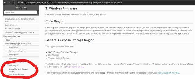

尊敬的 TI 团队:
我将 CC3551 SDK 10.00.18 与外部闪存 IS25WJ032F (4MB) 一起使用。
我在闪存映射 SysConfig 中启用了“供应商特定大小“区域、并保留了 16KB 用于应用参数存储。启用该区域后、我可以在`ti_map_config.c 中看到生成的地址`:
VENDOR_SPECIFIC_PHASE_SLOT_ADDRESS = 0x000DB000;
Vendor_specific region_size = 0x00004000;
但是、我没有看到在`ti_drivers_config.h/.c`中生成任何相应的`CONFIG_NVSx`条目。
我的理解是:
*闪存映射“供应商特定“仅保留原始闪存空间
*它不会自动创建 NVS 驱动程序实例
*要使用 TI NVS API(`NVS_open`、`NVS_write`等)、我必须在 SysConfig 中手动添加 NVS 实例并将其映射到:
 *基址=`0x000DB000`
 *大小=`0x4000`
 *扇区大小=`0x1000`
您能否确认这是否是将供应商特定闪存区域与 TI 驱动程序 NVS 模块配合使用的正确方法?
此外、对于 CC3551 上该供应商特定区域中的持续参数存储、TI 是否有任何推荐的方法?
此外、我启用了 OAD 支持、但由于 4MB IS25WJ032F 器件的闪存大小限制、即使是默认的 AT 命令示例也无法链接。
链接器错误为:
错误#10099-D:程序无法放入可用内存中
请确认:
1. 4 MB 外部闪存上的默认 AT 命令示例是否正式支持 OAD?
2.启用 BLE + WiFi + TLS 功能的 OAD 是否需要更大的外部闪存(8MB 或更高)?
为了使 OAD 适合 4MB 闪存、是否有任何建议的特性削减或链接器优化?
Vignesh。
    尊敬的 Vignesh:
    能否详细说明一下当您“在 SysConfig 中手动添加 NVS 实例“时执行了什么操作?
    有关如何与通用存储区域(例如特定于供应商的 NVS)进行交互的更多信息、请参阅 SDK 文档的这一部分:
    至于 OAD、我假设您指的是无线下载(我们通常称为 OTA,但不用太担心该行话)、请注意、任何 Wi-Fi 应用都支持 OTA、前提是它可以遵循 PSA_fwu 流程、两组闪存内容(TI 无线固件,供应商映像,引导加载程序等)均可放入闪存中。 我们不一定将其包含在 AT 命令示例中、但您可以参阅 OTA 示例、以便更好地了解设置固件更新过程可能需要哪些条件。
    对于您的第二个问题、可能是的、除非您弄清楚如何优化您的应用、使其副本(以及 TI 无线固件,引导加载程序等)也可以放入闪存中。
    对于您的第三个问题、目前尚未解答、但 4MB 闪存支持 OTA。
