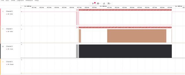

    IRQ 确认 (0x62、0x00、0xBF、0xFC) 在 3.5 秒后出现的原因可能是什么 在 TI 提供的波形中、函数将立即出现。
    我不太确定您在这里的意思。 从“ThickMAC_R9_init_roleUp_SCAN_CONNECT.Sal“文件中、我看到第一个数据大约在 6.6 秒内出现。

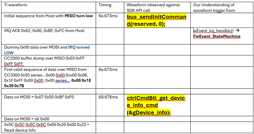

    根据 bus_sendInitCommand 和 ctrlCmdBtl_get_device_info_cmd 的时序、查找以下 TI 波形分析。
    根据 bus_sendInitCommand 和 ctrlCmdBtl_get_device_info_cmd 的时序、找到我们的测试分析如下。
    如我们的测试所示、对于 bus_sendInitCommand (reserved、0)  、我们尚未观察到 IRQ_ACK 和 CC3300 中的其他命令以及第一个有效序列、也未立即观察到。  当“ctrlCmdBtl_get…μ s“时、在 4 秒后会观察到这些值。 进行设置。

    以下是从 TI 收到的“Read Device Infor“参考命令
    该命令由 SEQ1 (0x07)、0x50 0xBF 0xF0 、Seq2) 0x00、0x00 0x00 0x00 Seq3) 实际读取器件信息命令组成。
    在我们的测试中、我们遵守 Seq 1 Seq 2 而不是 Seq3
    我们还没有找到根本原因。
    • 您能否解释一下没有获得序列 3 的可能原因。
    • 我们理解‘Transfer’是发送 Seq3 的地址。 请确认。
    • 如何触发‘Transfer’(传输)以发送序列 3

    MOSI 线路在初始序列后开始低电平并结束低电平、此时 TI MOSI 线路从高电平开始并结束高电平。 此外、您的占空比在每个 CLK 周期之间似乎略有变化。

    SEQ1 0x07 0x50 0xBF 0xF0 是写入操作、0x62 0x00 0xBF 0xFC 是读取操作。 因此、seq3 看起来会有所不同、因为它是一个不同的操作。

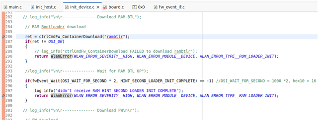

    在这两种情况下 、程序都会发出“ctrlCmd Fw_Container.Download“。 但是、程序会进入“Report(“\n\rdad not receive RAM hint_second_loader_init_fully“)、如下所述。

    2) 高亮黑盒代码的必要性是什么。 为什么 IRQ 在发送最后一个块之前禁用、在之后启用。 同样、超时。
    ROM 引导管理器 (BM) 在每个容器块之后发送 CMD_COMPLETE。 在最后一个 RAM BM 容器块之后、ROM BM 发送另一个 CMD_COMPLETE、清理 SPI 接口并调用 RAM BM。 这可能会导致在清除后读取有故障的核心状态。
    若要解决此问题、可通过减少超时并在发送最后一个容器块之前禁用中断、然后在之后重新启用来忽略最后一个 CMD_COMPLETE。 这就是 上面黑色框中突出显示的两个代码片段的用途。

    请输入我们为什么在本例中没有初始化 RAM 引导加载程序。
    只是为了确认、您是否   在读取最后一个块后调用 OSI_fclose (containerFileHandle) 和 OS_free (buffer)?  这似乎基于“RX_TX_BUFFER 溢出的地方出现的 Rx length before decimation“错误、但我不确定为什么错误 msg 不包含缓冲区的长度。
    我看到有很多打印语句被注释掉。 是否可以在未注释的情况下显示输出? 很难准确理解为什么没有初始化 RAM btlr。 例如、设备似乎正在下载 btlr、但尚未完全初始化。 是否可以在 fw Event_Wait 中添加 PRINT 语句来确定错误发生的确切位置? 是超时还是提示_second_loader_init_fullet ==–1?

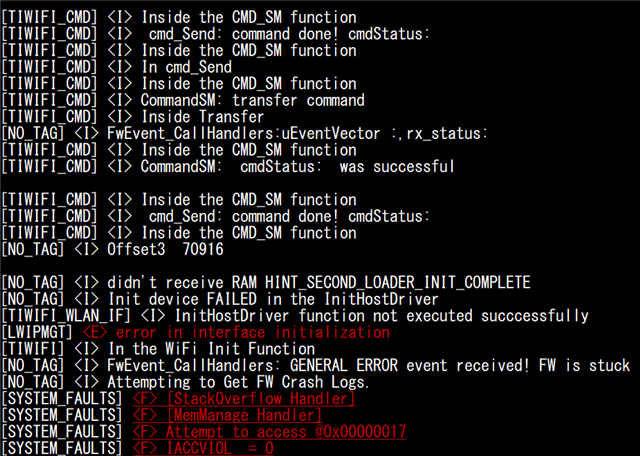

    • 我们观察到了 TI 参考波形。 我们观察到 IRQ 在最后一个块之后变为高电平。 在本例中、IRQ 保持低电平。 IRQ 是否变为高电平表示 RAM 引导加载程序已启动?  如果答案为“是“、则在这种情况下、RAM BL 不会初始化、IRQ 不会变为高电平。

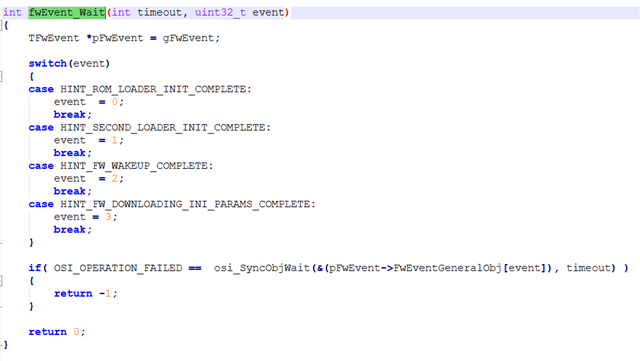

    • “FW Event_Wait “函数在内部调用“OSI_SyncObjWait“、该函数返回–1。“OSI_SyncObjWait“在内部等待信标。 我想在 IRQ 上 RAM BL 初始化后、该信标将被释放并接收到 “OSI_SyncObjWait“。 我们的理解是否正确?

    “fw Event_Wait “函数在内部调用返回–1 的“OSI_SyncObjWait“。“OSI_SyncObjWait“在内部等待信标。 我猜在 IRQ 上 RAM BL 初始化后、此信标将被释放并接收到 “OSI_SyncObjWait“
    感谢您提供更详细的日志! 如您在此处所述、OSI 操作失败、因为在 2 秒超时内未获取信标。
    您能否检查以下内容:
    • init_device.c 中前面的 fw Event_Wait 是否成功? 以下命令使用提示 ROM_LOADER_INIT_COMPLETE。
    • ctrlCmdc Fw_Container Download () 的返回值是多少?
    • 在 FW Event_Signal 中、能否在 OSI_SyncObjSignal 之前和之后放置 PRINT 语句以确认该传递符合预期?
    如果这一切都符合预期、则可能由于时钟速度差异而需要增加超时。
