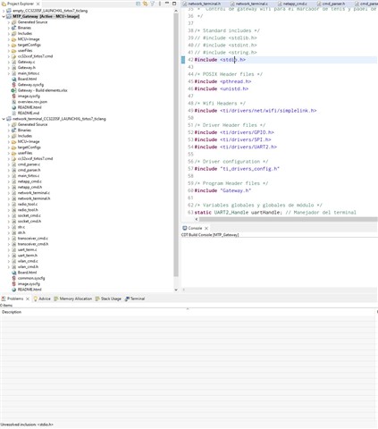

我将测试 CC3220SF-LAUNCHXL 的功能。
我将 CSS 版本:12.8.1.00005 与 SimpleLink CC32xx SDK 7.10.00.13 和 SysConfig v1.20.0 搭配使用
我可以顺利编译并运行 network_terminal 和配置示例。
我在空示例中编译并运行自定义测试程序、没有问题。
但在所有这三种情况下、都找不到 C 标准库头文件(stdlib.h、string.h、stdio.h 等)的包含(CCS 报告未解析的包含)。
构建过程不会失败(我想编译器找到 C 标准库文件)、但不包括头文件、因此 CCS 编辑器无法识别任何 C 标准库函数 (malloc ()、memcpy ()、sprintf () 等)、因此对这些函数的任何调用都不会在编辑器中加粗、当我将鼠标悬停在这些函数上时无法看到任何描述。

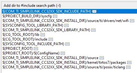

我认为这应该是与 CCS 工程的#include 搜索路径相关的问题。 以下是我编译的三个工程的#include 搜索路径:
${COM_TI_SIMPLELINK_CC32XX_SDK_INCLUDE_PATH}
${SysConfig_tool_include_path}
${PROJECT_ROOT}
${PROJECT_ROOT}/${ConfigName}
${COM_TI_SIMPLELINK_CC32XX_SDK_INSTALL_DIR}/source
${COM_TI_SIMPLELINK_CC32XX_SDK_INSTALL_DIR}/kernel/tirtos7/packages
${COM_TI_SIMPLELINK_CC32XX_SDK_INSTALL_DIR}/source/ti/posix/ticlang
是否缺少某些内容? 我尚未修改或删除任何项目中的任何路径。

    尊敬的 Juan:
    “我的文件包含“选项略有不同、没有收到任何警告。 您能否看到以下任何一项是否可以解决您的问题?
    ${COM_TI_SIMPLELINK_CC32XX_SDK_LIBRARY_PATH}
    ${SYSCONFIG_TOOL_LIBRARY_PATH}
    ${COM_TI_SIMPLELINK_CC32XX_SDK_INSTALL_DIR}/source/ti/drivers/net/wifi
    ${PROJECT_BUILD_DIR}/syscfg
    ${CG_TOOL_ROOT}/lib
    Josh Prushing

    我已添加所有不同的选项、但未解决问题:
    我在编译过程中没有收到任何警告、但警告位于 CCS Editor 和 Outline 中:
      (屏幕底部的警告)
     (stdio.h 项目中的警告)
     (C 标准库函数在编辑器中未加粗,当我将鼠标悬停在其上时,不会提供其功能说明)
    还有其他想法吗? 谢谢!

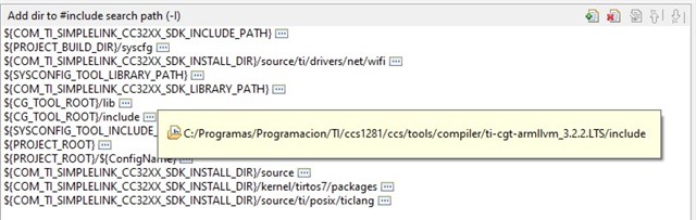

    您是否可以尝试添加包含选项: C:\ti\ccs1281\ccs\tools\compiler\ti-cgt-arm_20.2.7.LTS\include?
    如果这不起作用、请在您使用#include stdxxx.h 文件的.c 文件中、单击该语句并按 F3、如果这将打开文件、然后将该文件位置复制到包含选项中。
    不确定 CCS 无法自行找到该文件的原因... 但这样可以为我解决所有 stdxxx.h 文件的警告。
    Josh Prushing
    您好、Josh、
    我非常确定不会使用旧的 TI ti-cgt_arm_20.2.7.LTS 编译器。
    我想我正在使用新的 TI Clang ti-cgt-armllvm_3.2.LTS 编译器:
    从 Resource Explorer 导入示例工程时、唯一的 TI 编译器选项是:

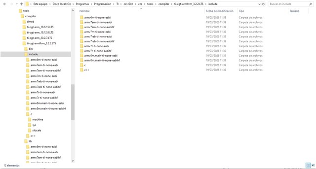

    因此、如果我手动添加 \TI\ccs1281\ccs\tools\compiler\ti-cgt-arm_20.2.7.LTS\include 路径、CCS 编辑器现在可以找到 stdxxx.h 文件、但我认为这不是正确的方式、因为这不是当前的编译器。
     TI\ccs1281\ccs\tools\compiler\ti-cgt-armllvm_3.2.LTS\include 路径的问题是它不包含任何 stdxxx.h 文件。 它们实际上存储在 TI\ccs1281\ccs\tools\compiler\ti-cgt-armllvm_3.2.lts\include.c 中
    如果手动添加 TI\ccs1281\ccs\tools\compiler\ti-cgt-armllvm_3.2.LTS \include\c 路径、则 CCS 编辑器现在会找到 stdxxx.h 文件。
    stdxxx.h 文件也 与许多其他头文件一起存储在 src 中。
    哪条路径是正确的? 或者我应该同时添加这两个吗?

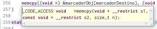

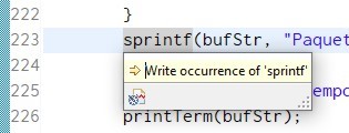

    另一方面、虽然 CCS 编辑器现在找到了 stdxxx.h 文件并且不显示警告、但编辑器会持续显示以下内容:
    将鼠标悬停在上方时、无法查看和检查函数定义。
    对于 CCS 9.3.0 和 CC1310 项目、我可以看到函数定义、并且编辑器中的函数名称在识别时加粗:
    如何针对 CCS 12.8.1 和 CC3220 项目修复此问题?
    尊敬的 Juan:
    抱歉、感谢您的澄清!
     TI\ccs1281\ccs\tools\compiler\ti-cgt-armllvm_3.2.LT\include 路径的问题是它不包含任何 stdxxx.h 文件。 它们实际上存储在 TI\ccs1281\ccs\tools\compiler\ti-cgt-armllvm_3.2.2.lts\include\c
    这些位置中的 stdxxx.h 文件是相同的、它们的内容完全相同。 添加任何一个都足够了。
    当我将鼠标悬停在上方时、我无法查看和检查函数定义。
    我查看了 stdio.h、似乎声明就在这个文件中、但实际定义应该在 C 源代码中、因此我认为这不能具有相同的悬停功能。 您能否确认悬停定义适用于 CCS 12.8 中源代码之外定义的其他函数?

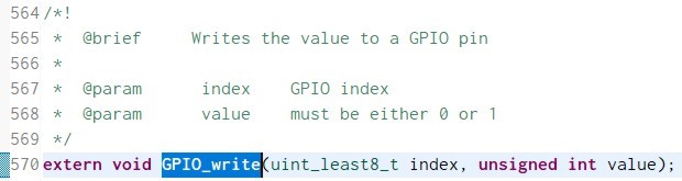

    我看了一下 stdio.h、似乎声明就在这个文件中、但实际定义应该在 C 源代码中、所以我认为这不能具有相同的悬停功能。 您能否确认悬停定义适用于 CCS 12.8 中源代码之外定义的其他函数?

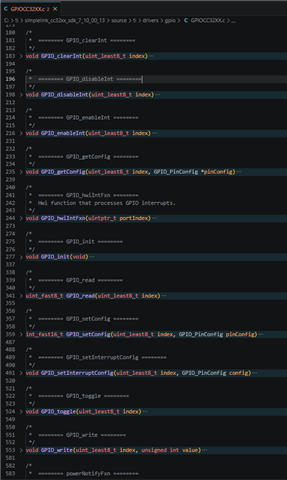

    例如、当我将鼠标悬停在 GPIO_WRITE 调用上时(在编辑器中以粗体显示):
    我可以看到 gpio.h 中定义的函数声明:

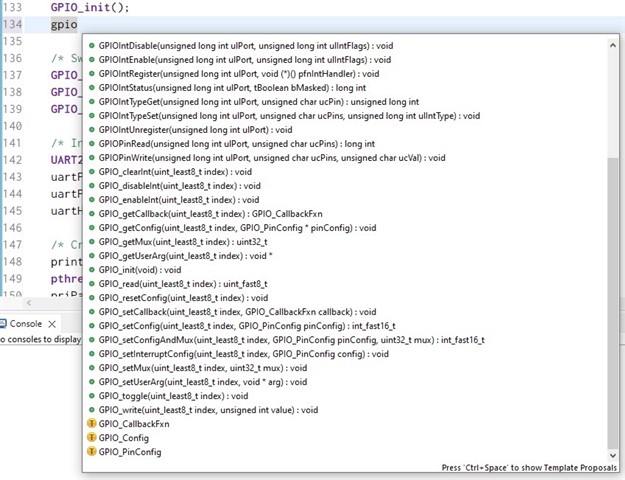

    我无法理解的是:
    如果我删除  程序中的#include、我仍然看到 gpio_write ()(和 gpio_init () 等)以粗体显示、并且鼠标功能正常工作。
    即使我开始在编辑器中编写 GPIO、它也会显示所有相关选项:
    以下是我的程序中包含的文件:
    我已经检查过、它们都没有 GPIO.h 引用
    SPI.h 和 SPI 相关函数也是如此。
    在 带 CC1310 项目的 CCS 9.3.0 中删除驱动程序标头后、所有编码调用都不会按预期识别。  C 标准库头文件也是如此。

    如果删除  程序中的#include、我仍然看到 gpio_write ()(和 gpio_init () 等)为粗体、悬停功能正常。
    此处需要注意以下几点:
    • GPIO、SPI 等实际上是 TI 提供的库(至少在此上下文中)。 请参阅下面的、查看[install_directory]/source/ti/drivers 中提供的 ti 驱动程序列表
      • (TI 驱动程序中的 GPIO 定义)
    • 整个源文件夹都包含在默认的包含列表中(在下面突出显示):
    这一点仍然存在。 由于这些函数的代码位于源代码中、因此即使您在 CCS 导入和/或标题#include 中包含这些函数、也无法转至这些函数的定义。

    我知道 C 标准库和 TI 驱动程序库是两个完全不同的概念、但我在带有 CC3220 项目的 CCS 12.8.1 中发现这两个库中都包含奇怪的功能、因此我不知道问题是否与此无关。
    奇怪的是、将“CCS 12.8.1 与 CC3220 项目“与“CCS 9.3.0 与 CC1310 项目“进行比较。
    我将尽量总结并简洁:
    a) C 标准库:
    A.1) 带 CC1310 项目的 CCS 9.3.0:
    在编辑器中、我可以在鼠标悬停时看到以粗体显示的函数和说明:
     (功能正确)
    A.2) 包含 CC3220 项目的 CCS 12.8.1:
    我确认是否 在我的 include 选项中添加了 TI\ccs1281\ccs\tools\compiler\ti-cgt-armllvm_3.2.LTS \include.c(或 lib/lib/ src)来解决“未解析的包含“错误、但仍然:
     (功能不正确)
    我认为没有办法删除发生写入的消息、因为这与 SDK 本身无关、只是标准 C 库的一个限制。
    如果它仅与 C 标准库有关、为什么我 在 CCS 9 中完成功能、而在 CCS 12 中不完成功能?
    b) TI 驱动程序库:
    B.1) 带 CC1310 项目的 CCS 9.3.0:
    如果我删除#include ,则编辑器中的 API 函数调用不会加粗,我在悬停时没有得到描述。 (正确和预期的功能)
    B.2) 包含 CC3220 项目的 CCS 12.8.1:
    如果我删除#include ,则编辑器中的 API 函数调用仍会以粗体显示,当我悬停时,我仍会得到描述。 (功能不正确,不符合预期)
    为什么我在 CCS 9 中纠正功能而在 CCS 12 中不纠正功能?

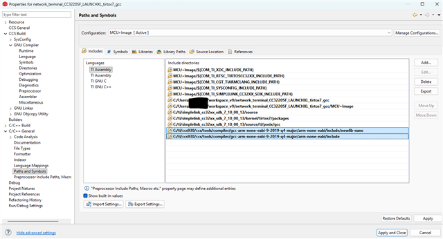

    尊敬的 Juan:
    我想我发现了为什么会发生这种情况...
    在 CCS 9.3.0 中、默认安装在工程设置中包括一些附加路径(Properties -> C/C++ General -> Paths & Symbols -> Includes,您可能需要在左下角显示高级设置):
    在 CCS 12.8.1 中、无论出于何种原因、默认情况下都不存在这些项:
    在此处添加正确的路径后、我可以按住 Shift 并点击 memcpy 和其他函数、然后显示定义。  为了便于参考 、我添加了 C:\ti\ccs1281\ccs\tools\compiler\ti-cgt-armllvm_3.2.LTS \include\c、因为这与 9.3.0 中默认设置的值最匹配。 这解决了问题 A.2.
    当我删除 12.8 中包含该路径的标头时、我仍然可以构建...  我 目前无法得到 12.8、无法达到预期的功能性。 我确实尝试将编译器切换到旧编译器、但没有收到与标准 C 库函数相关的任何错误。  由于 CCS 9.3 和 12.8 已停产将近 5 年、因此我认为必须满足以下条件之一:
