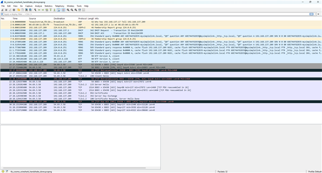

    我回来会更详细地介绍一下情况、并取得一些进展。 我一直使用监听器分析‑物联网网关器件与 AWS 上客户端的 MQTT 代理之间的 Wi-Fi 流量。
    如前所述、我们的器件使用 TLS 1.2 和内部 CC3135 协议栈进行‑Wi-Fi 连接(对于 MSP432 直接连接的以太网)。 我仍然无法在网关和 AWS 代理之间成功实现握手。
    以下是我运行的一些测试的详细信息:

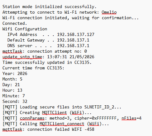

    场景 1:使用 Wi‑Fi 连接的 MQTT 句柄调用 MQTTClient_connect 时、如果我以.der 格式提供私钥、则会收到错误 458。 TCP 握手成功完成、但 TLS 握手甚至无法开始。 下面是来自程序的调试日志和显示网关和 AWS 代理之间交换的捕获。
    场景 2:使用.PEM 格式的私钥调用 MQTTClient_connect 时、我们可以看到 TLS 1.2 流量。 克服了前面的障碍、器件启动 TLS 握手、从代理收到积极响应、但当服务器请求客户端证书并且器件显然从未发送证书时、该过程停止。 通信已关闭、因此我收到错误 688。 同样、我会附加本例中的日志和监听器捕获结果。
    我尝试了其他几种方法但没有成功、包括使用不同的密码套件、标志、QoS (0 和 1) 或禁用 will 消息。 在任何情况下,我都无法超越这一点。

    然后我调用:
    MC_WIFI = MQTTClient_create (mqt_cb、&MP_wifi);
    最终用于:
    E = MQTTClient_connect (MC_wifi);
    然后我得到错误 458(如果私钥在.der 中)或错误 688(如果私钥在.PEM 中)。

    您好、
    很抱歉晚回复。
    似乎握手失败是因为错误的证书在主机中转换为–688 错误 (ASN_NO_SIGNER)。
    我知道您提到所有证书都很好、但我认为、如果证书不是为了响应证书请求而发出的、则 AWS 的身份验证链由于根 CA 的原因而失败。
    AWS 在一段时间前更改了该链、尽管链中仍有 Amazon Root CA 1、但它不是根证书、而只是具有根 CA 功能的中间证书。 例如、使用 mbedTLS 时、即使根 CA 是中间 CA、但不是内部 TLS 栈、也可以验证。
    连接到 AWS 时的最新捕获显示、根 CA 是 Starfield Class 2 认证机构、因此我认为您需要使用它。 如果你喜欢,我也可以看看嗅探器,看看链条的样子。
