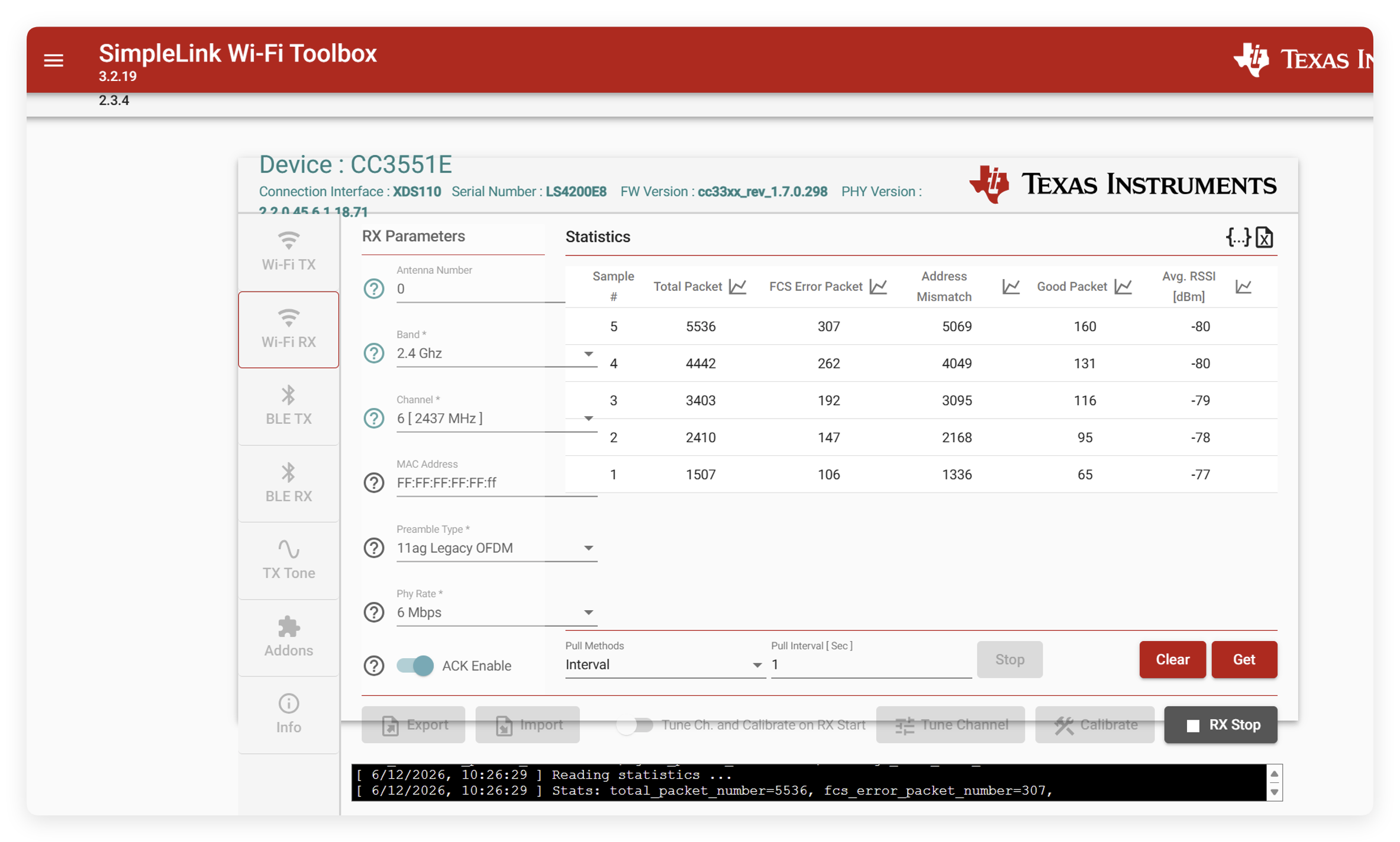

我需要在室外验证 CC3551 无线电的范围。
我使用无线电工具、一个用于 TX、一个用于 RX。 但是、当我在 RX 上接收数据时、即使我的 TX 未发送数据、我仍然可以接收其他数据。 是否有任何方法可以确保 RX 只能从该 TX 接收数据?
    尊敬的 Weli:
    是进行辐射测试还是传导测试?
    如果辐射、请更改 MAC 地址。 到目前为止,您已将其设置为“广播“(FF:FF:FF:FF:FF:FF:ff ),这就是为什么您捕获如此多的地址不匹配并仍在不发送 TX 设备的情况下接收数据包的原因。 设置 MAC 地址以匹配 TX 设备的 MAC 地址。
    但是、如果您希望在器件之间进行干净的 RX 测试、而不受环境干扰、我建议在两个 EVM 之间进行该测试。 在传导测试中、请记住:
    -我们的接收器的最大输入电平是 0dBm ,所以请发送在 0dBm 或更低的 TX 设备。
    -可能需要在电路中添加外部衰减器,以达到较低的功率等级(- 11dBm 及以下)
    希望这有所帮助
