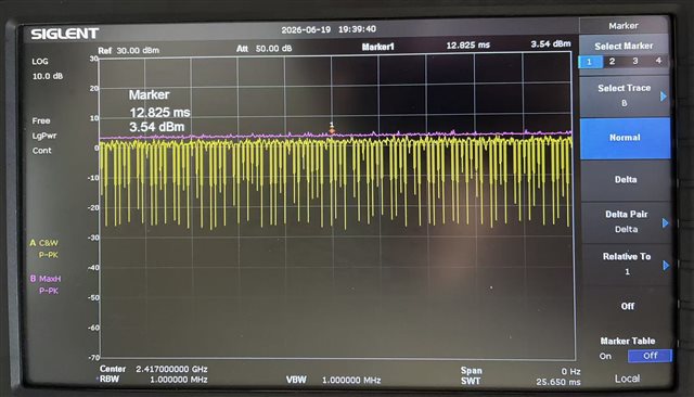

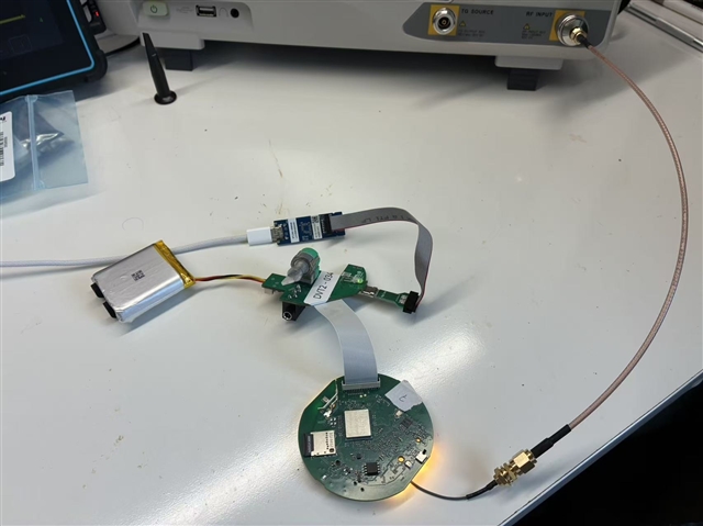

    我预计大约 18.5dBm 或接近该值。 9dBm 毫无疑问是意想不到的。 我想进一步了解您的设置。 可以帮助我:
    -从电路板到 SA 连接的图片
    -显示 9dBm 的 SA 屏幕截图以及在 SA 上配置的设置。
    您能否确保 SA 处于信道功率模式或零范围模式?  实际上、您需要对信号分析仪进行配置、以获取信号的平均峰值功率。 例如、在 Keysight nA9010A 信号分析仪上、我会将 SA 配置为零量程、以确保测量的功率随时间变化。 然后、我将确保我的迹线/探测器 设置为“Max Hold“(最大保持)、并将探测器设置从“Peak“(峰值)更改为“Average“(平均值)。 也许您的工具具有类似的设置来模拟我的配置、但这样您就可以确保使用 SA 测量模块的正确输出功率。 你有试过吗?
    期待您的评论
    Josh
    您好、Josh、
    感谢您的支持。
    我同意您对+18.5dBm 的假设。 由于我有双工器并在天线分集开关之后进行测量、因此可能少了一点。 模块的数据表提到了+17.5dBm 理想情况、但肯定不是+9dBm。
    附件为两个 SA 屏幕截图。 一个在峰值和一个在平均,但几乎没有任何差异.
    我在粉色布线上得到+5dBm、但我的连接器和电缆需要 4dB 才能进行补偿、因此我的电路板的实际测量值约为+9dBm。

    附件是我的设置的图片:我的两个板与 FPC 电缆,电池和 STRUK 探针互连,以获取日志和发送命令。
    该板运行 Zephyr、我们移植了自己的驱动程序(TI 的驱动程序当时不可用)。

    感谢您提供屏幕截图和设置图片。 我认为会议与此无关。 看看捕获的数据、您的电源实际上并不会看起来很糟糕。
    为了进行解释、我想首先强调一下、我们预计数据表中提供的功率符合 20MHz 标准。 看看 SA、我看到 RBW 是 1MHz 窗口、因此本质上您看到每个 1MHz 约有+5dBm。 我们可以粗略计算一下、通过增加大约 13dBm 来推断出这一点到 20MHz:
    PSD20MHz =“D“1MHz + 10log10(20) -> PSD1MHz + 13.01dB、约为 5dBm + 13.01dB =~ 18.01dBm
    所以在 20MHz 宽度上、您实际上看到的是 18.01dBm、更接近正确的功率。 理想情况下、如果 SA 可以将 RBW 增加到 20MHz、您可以看到正确的功率、但根据您的 1MHz 测量值、我们可以大致计算 在 整个 20MHz 宽度上积分的功率。
    您是否可以尝试将 SA 配置为零范围模式、最大保持模式和跟踪检测器=平均值并报告您看到的功率级别? RBW 有什么不同?
    Josh
    您好、Josh、
    很遗憾、我不同意您的计算结果。
    我的 SA 无法通过 1MHz 增加 RBW、实验是相同的。 我过去曾对其他模块进行过认证、并且正在进行相同的测量。 我得到的功率约为+18dBm、我在这里无法做到。
    这里是 SPAN 0 的图片:我仍然得到+5dBm (=+9dBm、电缆损耗为 4dB)
