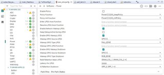

    您是否为我们的设备启用了任何低功耗模式?
    不是,我不是。我正在使用 subscribe_publish_sample 示例。我认为它没有启用任何低功耗设置。下面是 sysconfig 的默认设置屏幕截图
