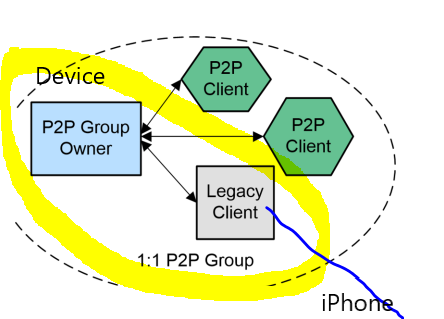

在我们的应用程序中,我们使用组所有者自动上行持续模式下的 WiFi Direct。 我们将以传统模式将移动设备连接到此 WiFi Direct 网络。 在尝试连接网络时,至少有2到3次失败。 当网络形成时,它将在移动设备的 WiFi 列表中可用。 当用户尝试使用选定的 SSID 和密码进行连接时,将失败。
我们正在产品中使用 WL1807。  WiLink 软件包 是 R8.8。
您能帮我们解决这个问题吗?

    特定 Wi-Fi 设备/电话是否出现此问题?
    是否有理由在 AP 模式上使用 P2P Go 模式?
    序列号
     使用 iPhone12Pro 时,问题更具重现性。
    我们支持对 P2P Go 模式的 dbus API,以将通知集成到应用程序中。 这就是希望您提到的 AP 模式是 hostapd 的原因?

    据我所知,iPhone 本身不支持 Wi-Fi Direct。
    这对 Android 手机是否有效?
    序列号
    使用 iPhone 很容易重现此问题,与 Android 相比,这一问题的可见性更低。 以下是我们的联系方式。 移动设备未以 Wi-Fi Direct 模式连接,但与其他任何接入点连接。 这是否也有问题?

    在我看来,在这种情况下,最好启动传统 AP 模式,而不是 P2P Go 模式。
    序列号
    谢谢。 您能否告知 启动 传统 AP 模式的步骤?
    您好,
    请参阅 https://www.ti.com/lit/ug/swru561a/swru561a.pdf 第5.2节
