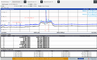

CSA dBµV实验室的FCC合规性测试失败,因为RMS值高于54 μ S/m的限制

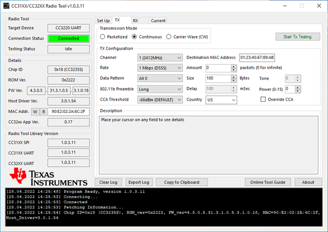

使用TI无线电测试工具完成测试,其设置如下 所示:
您在此处看到的测量结果:
黑线是RMS值, 在点M7和M8处超出限值。

有关更多信息:我们还在VDE测试实验室进行了红色(欧洲)测试,并且在那里没有问题。
这是来自VDE的测量图解:
绿线表示RMS值。
令人惊讶的是,这个图中的线要低得多,而且我们也看不到2.4 GHz左右两侧的突起。

    CSA实验室正在使用Die TI Radio Tool执行测试。 我们在使用此图中的平均值黑线测量"FCC Part 15 C (有意散热器)§247"时遇到问题:
    奇怪的是,两条线(蓝色和黑色)或多或少是相同的,只是偏移,一条显示峰值,另一条显示寄生辐射的平均值。 我希望会有更大的差异。
    您可能有人对FCC测试有更深入的了解,如何为我提供一些信息,如何设置或如何操作TI无线电工具来进行此寄生辐射测试。 谢谢你

    寄生排放的关键在于遵循我们的参考设计。 您需要使去耦帽靠近引脚,您需要隔离DC/DC的接地,并且您的射频路径需要适当的50阻抗。 如果未遵循其中任何一项  ,则可能存在问题。
    另外,请确保您使用的 是最新的无线电工具1.0 v.3.19。 并使用最新的Service Pack。
    在Radio Tool中 ,将EUT配置为所需的参数,如信道/频率,数据速率,数据模式,功率级别等。
    您也可以尝试使用分组TX模式并调整大小和延迟参数,以在30 % 占空比下传输。 这可以使用频谱分析仪的零跨度设置进行测量。 这样,PA不会过热,并且RF功率不会随着时间的推移而降低。
