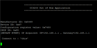

    您能否打开串行终端并查看器件是否输出了任何内容? 您应该看到如下所示的内容:

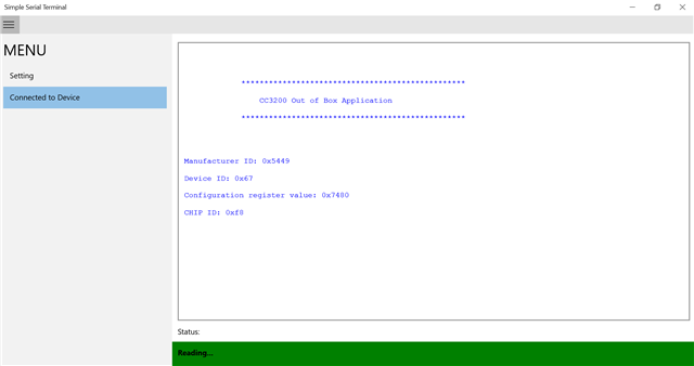

    你(们)好
    我使用了 Windows Simple Serial Terminal 和 TERA Term VT、虽然我可以看到它们将电路板识别为已连接、但没有输出数据。
    我是否遗漏了什么?
    您是否已将波特率设置为115200? 您是否按下了重置按钮?

    这是使用 Microsoft Simple Serial Terminal 进行的读取。
    这是使用 TERA 项时的读数。
    使用波特率115200和按下复位按钮后、可获得两个读数。
    Launchpad 上没有 Booster。 Launchpad 本身即可。

    尊敬的 David:
    现在该错误已清除。 您将跳线放置在错误的位置。 您将 VCC 跳至5V、其中 VCC 为3.3V、因此可能会损坏 LaunchPad。 此外、需要将 VCC 跳线至引脚58、刚好低于 VCC、而不是跨接。
    从 README.html: 如果设备以接入点模式启动(VCC 和引脚58上设置了跳线),请检查终端打印件以了解设备的 AP 名称。
    从简单串行终端中、您应该会看到打印的"Connect to:'this '"。
