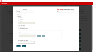

我已以.der 格式在根文件夹中编写 RootCA、证书、私钥文件。 我已使用打开的 SSL 命令提示符将.pem 文件转换为.der 格式。 请参阅 Image2、Image6、Image7、Image8。
我的闪存 MCU 映像已使用 文件属性中显示的虚拟根证书进行签名。 请参阅图像3。 但我也尝试过跳过目录验证。 请参阅我 尝试用真实证书目录替换的目录集合列表 Image4。请参阅 Image9、但当我尝试使用 Uniflash 工具对 Image 进行编程时、它会出现一些与证书相关的问题。 请参阅指南。

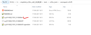

请参阅 Image5了解我正在使用的服务包。

    -456表示服务器根 CA 的格式或提供的路径有问题(-458与客户端的私钥相同)。
    至少查看命令和 uniflash 屏幕截图-看起来路径正确(如果您在 atcmd/atcmd_mqt.c:::ATCmdMqt_createCallback 中添加列印或设置断点、也可以验证 CC3235SF 是否正确接收到该路径(atcmd 库在下可用 source/ti/net/atcmd/)。
    要验证 DER 格式、您可以尝试在 Windows 中打开它(Windows 标识 DER 文件扩展名)。

    确保您使用的是最新的 Service Pack。
    您好、Kobi、
    目前我使用的 Service Pack 版本如 Image17中所示。

    SP 还可以(最好使用最新的 SP3.21,但它可能不会影响此问题)。
