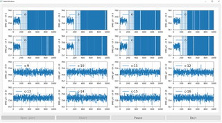

使用 CC3235SF 主芯片驱动 ADS1299 * 2.
问题:以下波形每隔一个时间发生一次、它们首先发生在第一个切片的前八个通道、然后是第二个切片的八个通道。 是因为软件配置寄存器配置不正确、还是硬件受到干扰?
客户想知道原因是什么以及如何解决。

    客户期望在此处看到什么输出? 客户是否通过 SPI 与 ADS1299通信? 如果是、请查看 ADS1299 寄存器的 SPI 配置将会有所帮助。

    [报价 userid="456020" URL"~/support/wireless-connectivity/wi-fi-group/wifi/f/wi-fi-forum/1061247/cc3235sf-ads1299-noise-issue/3926368 #3926368"]客户期望在此处看到什么输出?
    通常、不应 出现全屏显示的干扰波输出、它将 每隔一段时间显示一次。
    [引用 userid="456020" URL"~/support/wireless-connectivity/wi-fi-group/wifi/f/wi-fi-forum/1061247/cc3235sf-ads1299-noise-issue/3926368 #3926368]*客户是否通过 SPI 与 ADS1299通信? 如果是、请查看 ADS1299 寄存器的 SPI 配置将会有所帮助。  [/报价]
    是的、它们确实通过 SPI 与 ADS1299通信。  寄存器配置完成、之前、相应的电平值通过固定电平输入正确输出。
    此外、使用内部噪声进行测试时也会出现此问题、波形如上所示。

    您好、Cherry、
    有关相同的问题和调试建议、请参阅原始 E2E。
    https://e2e.ti.com/support/data-converters-group/data-converters/f/data-converters-forum/1061220/ads1299-how-to-solve-the-problem-that-ads1299-comes-to-clutter-every-other-period-of-time
    由于您看到内部测试信号出现同样的问题、因此硬件不太可能成为原因。 根据建议、请检查固件并确保 UC 没有吞吐量问题。 内部生成的测试信号的功能允许测试整个信号链、包括 uC。
    -TC
