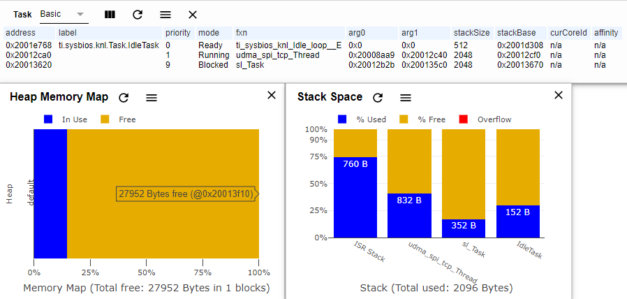

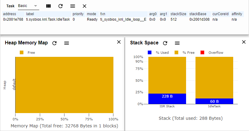

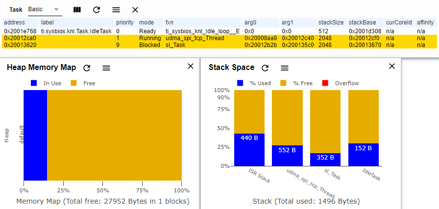

    我尝试了 ROV、并在"Task"视图、"heap memory"视图和"stack space"视图中进行了屏幕截图。
    main()的开头:
    https://lh3.googleusercontent.com/d/19Sv8sKvDBY8HmMZ32mrxO_wzsQ0-ZDYn

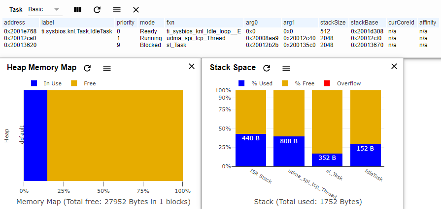

    在 TCP 396字节之前、发送/接收:
    https://lh3.googleusercontent.com/d/1X7AkoIZ9nri-GPNqeaezblLIl3kFNlpk

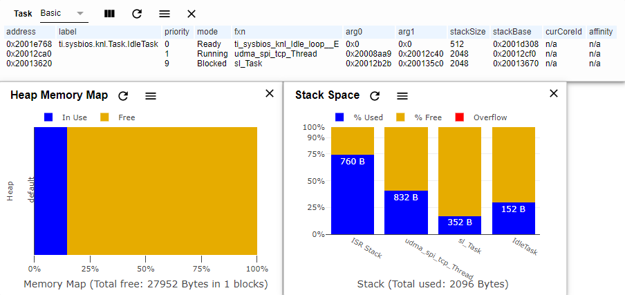

    TCP 397字节后发送/接收:
    https://lh3.googleusercontent.com/d/1aB3nUhkd95yGGyBOXjCtkfA2Up71yW7n

    在发送/接收397字节 TCP 数据包之前和之后没有明显的区别。
    您能指导我下一步做什么吗?
    感谢你能抽出时间。
    Luke

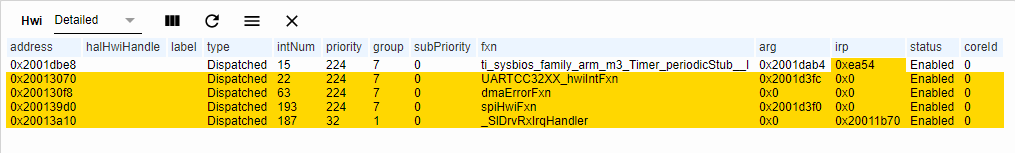

    您从 SL_Send 和 SL_Recv 获取了哪些返回值? 缓冲区内容是否符合您的期望? 您能在问题发生前后检查 ROV 中的 Hwi 吗?
    Sarah
    尊敬的 Sarah:
      在 TCP len=396的工作情况下、  sl_Send 和 sl_Recv 的返回值均为396。  缓冲区内容均符合预期。
      在 TCP len=397的挂起情况下、 sl_Send 和 sl_Recv 的返回值均为397。  缓冲区内容也符合预期。
    也就是说、sl_Send 和 sl_Recv 在 len=396且 len=397时正常工作。
     当 TCP len=396且随后是 UDMA GSPI 传输时、会检测到 UDMA 中断 SPI_INT_DMARX。
     当 TCP len=397后跟 UDMA GSPI 传输时、不会检测到 UDMA 中断 SPI_INT_DMARX。

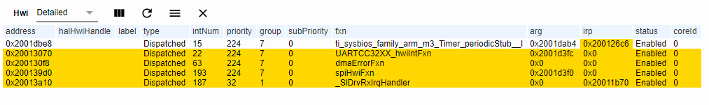

    在 sl_Send/sl_Recv 之前的 Hwi、len=396:
    https://lh3.googleusercontent.com/d/1xUmhAoYg58qrj5XcvILfbWMwC_AZX14s
    sl_Send/sl_Recv 之后的 Hwi、len=396:
    https://lh3.googleusercontent.com/d/16yXkMh3i46NN4WECtR3CEqRaskKgkv98

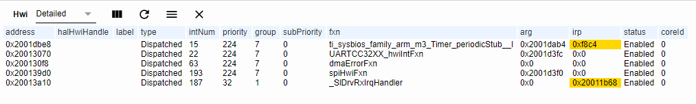

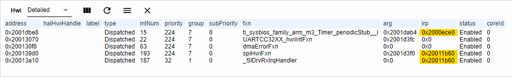

    sl_Send/sl_Recv 之前的 Hwi、len=397:
    https://lh3.googleusercontent.com/d/1OHBZaPty-Gol_YWMcEj2jioIArElyHqG
    sl_Send/sl_Recv 之后的 Hwi、len=397:
    https://lh3.googleusercontent.com/d/1X7thqbVa_obM9zTdJ3_ooIjHlvYI--Gj
    spiHwiFxn.IRP 在 sl_Send/sl_Recv 且 len=396后不会改变
    spiHwiFxn.IRP 在 sl_Send/sl_Recv 且 len=397后发生变化
    它表示什么?
