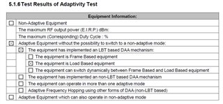

我们的测试机构正在询问器件是否正在使用哪种自适应性模式、以便它们可以应用正确的测试限制。
是使用 DAA 或 LBT 的 cc3120、 如果是其 LBT、它使用基于帧还是基于负载。
感谢您的帮助!
Sam
    尊敬的 Sam:
    CC3120具有基于 LBT 的 DAA 机制及其基于负载的功能。
    以下是 CC3120 CE 认证报告
    BR、
    啊、当然、模块认证将具有它。 非常感谢!
    Sam
