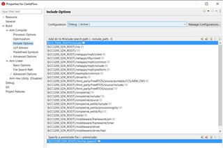

    您好、Jacob、
    在编译和运行 SDK1.5代码示例时没有遇到任何问题-如 MQTT 示例。
    我知道、唯一引用 SDK 的地方是通过 CCS 工程链接的资源:
    在 Include Options 中、列出了各个库路径:
    在链接器搜索路径中-没有任何 SDK 链接:
    BR、
    Mogens
