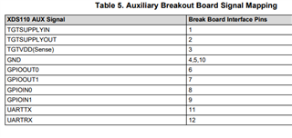

    下面是外部 XDS110的辅助端口的快照。
    Henry

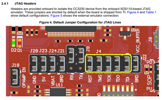

    -如文档所示、移除 J4跳线、以便将 TMDSEMU110-u 10引脚调试端口插入 J8。  这允许我使用 JTAG 上传.out 文件和调试代码、但不能使用 SLI 映像。  这是有道理的。

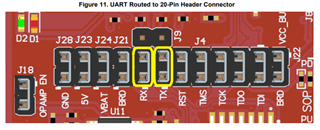

    -我们希望使用 CCS 提供的相同闪存选项(如板载 XDS110)将 SLI 映像编程到定制板。 为此、我需要通过 TMDSEMU110-U 提供 uart1 TX、uart1 RX 和 nRESET  为此、我们需要通过如下设置跳线将 uart1路由到 Launch Pad 20引脚:
    然后、我可以像 您提供的视频一样、将 UART TX 和 Rx 从 TMDSEMU110-U-20引脚连接到 LaunchPad uart1 TX/Rx。  但是、该视频显示 UART 被用作终端(不需要 nRESET)、而不是用于对 SLI 映像进行编程。 因此、我仍然对如何驱动用于 UART SLI 映像编程的 nRESET 感到困惑。

    您需要完全移除跳线并将 UART 信号连接到中间引脚、而不是将跳线置于三个引脚 UART 接头的底部两个引脚上。 这些中心引脚直接连接到模块。
    因此、您将需要 UART TX、UART RX、TGTVDD (SENSE)和复位信号。  复位信号应来自 CTI 20引脚连接器的 PIN2 (nTRST 信号)。

    2-断开 UART RX/TX、JTAG 引脚上的跳线、包括复位。
    3 -将10引脚 JTAG 从独立 XDS110连接到 LaunchPad 的 J8
    4 -连接用于 AUX 通道的独立 XDS110分线板:aux-uart-TX 连接到 launchpad UART RX、而 aux-uart-RX 连接到 launchpad UART TX。
    通过这种连接、我能够下载.out 并运行调试器/停止代码。  我还可以单击 FLASH 选项将.sli 从 CCS 下载到 launchpad、其工作原理与 LaunchPad 的内置 XDS110相同。
