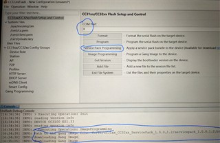

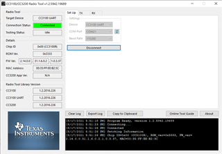

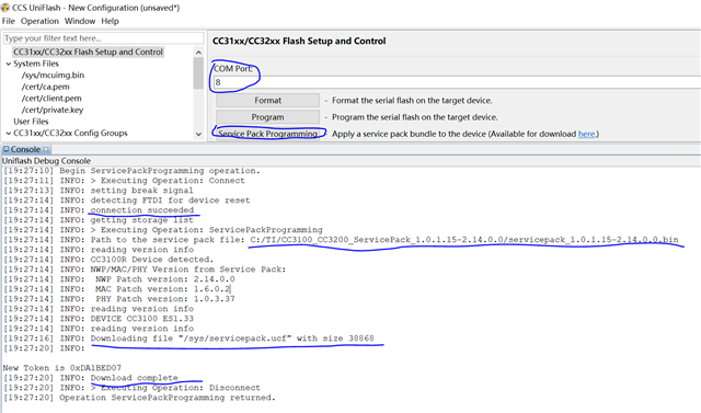

现在、我想使用此无线电测试工具对 SimpleLink Wi-Fi CC3100R1进行一些射频评估和测试。  但是、我无法使用无线电工具连接此 WiFi 芯片 CC3100R1。无线电工具版本是最新版本。但是、我可以通过 CCS UniFlash 连接 CC3100R1。此无线电测试工具 无法连接到 Wi-Fi CC3100R1。 这是因为该工具不适合该 CC3100R1芯片吗?
下图对此进行了说明。
1. 无法 通过 无线电工具连接 CC3100R1
2.  CC3100R1 可通过 CCS UniFlash 进行连接
例如"getversion"
例如"列表文件系统"
例如 "Service Pack Programming"

    我实际上已经尝试过所有 ServicePack 版本。 包括
    我尝试了最新的一个、发现它无法正常工作、然后尝试了旧的一个。
    此无线电工具是否可能不适用于 cc3100cc3100r1?
    为了防止端口被占用、我非常小心地处理它。
    我关闭 UniFlash 软件、拔下 USB 电缆、然后为 cc3100加电。 然后、我使用软件重新连接 cc3100、但仍然没有。

    为了澄清、 您是否验证 了电路板的配置是否如 SimpleLink Wi-Fi CC3100、CC3200无线电工具用户指南的第5节所示? 另外请记住、当您将设备连接到计算机时 、设备管理器中将出现4个 COM 端口、如下图所示、第三个 COM 端口(在我的案例中为"COM 21")是 UART 端口、应该是您 在无线电工具中选择的端口。

    我可以 使用 UniFlash 对 CC3100进行编程。  我使用的是最新版本的 ServicePack (v1.0.1.15)。
    为了确保端口8未被占用、我再次为电路板通电、插入 USB 电缆并退出 uniflash。
    然后、我使用无线电工具进行连接、但无法连接。
    我的无线电工具版本是否不起作用? 但我认为我们都使用相同版本的工具?所有版本都是1.2。 5942.19689。是否可以提供您使用的版本的链接?
