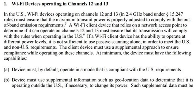

我正在与客户合作开发将在美国(FCC)、加拿大(ISED)和欧盟/英国/澳大利亚/新西兰(ETSI)销售的手持设备。 区域。 该计划旨在为将美国发货到美国和加拿大市场以及为其他"ETSI"地区设置欧盟的监管范围。
本产品具有一个用户界面(键盘+ LCD)、允许用户更改监管领域、以防他们想要前往新地区并继续合法操作。 该产品仅在 STA 模式下运行、2.4GHz 频带。
测试机构已提请注意以下 FCC 要求:
手持设备不具备 GPS 功能,也不是蜂窝式设备。 也不保证连接到公共 IP 网络(互联网)以发现基于地理位置的 IP 地址数据。
测试机构询问是否可以在"EU"模式下禁用通道12和13、或降低通道12和13的输出功率、以满足北美模式下的 FCC 要求。 我看到 NWP 用户指南中有一个名为"World Wide - 00"的设置。 此设置是否偶然满足 FCC 和 ETSI 地区的要求? 它在 CC3220上提供、还是仅在 CC3235上提供? 还有其他想法吗?
Stuart
    尊敬的 Stuart:
    当国家/地区代码设置为 US 时、通道12和13将被禁用。
    当国家/地区代码设置为欧盟时、可以使用通道12和13。
    BR、
    我不小心标记了"已解决"按钮、而不是回复。 这种情况肯定没有解决,但我不知道如何纠正我的错误。 无论如何、您没有回答我的任何问题:
    1. "全球- 00"是否满足 FCC 和 ETSI 地区的要求?
    2. "全球- 00"选项可用于 CC3220还是仅用于 CC3235?
    3. 在"EU"模式下、通道12和13的输出功率是否足够降低以满足 FCC 要求?
    Stuart
    尊敬的 Stuart:
    1. "全球- 00"不符合 FCC 和 ETSI 要求、因为没有为此国家/地区代码设置配置任何内容。
    2. 它可同时用于这两种应用。
    3. 否、在欧盟模式下 CH12和 Ch13的输出功率不符合 FCC 要求。
    我们不能在 EU 模式下禁用 CH12和 Ch13、也不能 对 SW 进行任何更改 、因为它将否定模块的认证。
    BR、
    谢谢、这非常有帮助。
