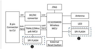

目前、我们正在寻找一种解决方案来使用 Wi-Fi 适配器以无线方式访问 Siemens 设备、而不是传统的以太网电缆。
牵引设计如下图所示:
CC3235MODSF 通过8引脚连接器(RJ45)作为以太网端与我们的 Siemens 器 件相连、而移动设备通过 CC3235MODSF 作为 Wi-Fi 端相连。 典型的用例是、用户可以通过在移动设备的浏览器中输入其 IP 地址来访问 Siemens 设备的 Web 服务器。 在本例中、 CC3235MODSF 以 AP 模式工作、以便移动设备实现连接。
我们希望 CC3235MODSF 就 像  以太网和 Wi-Fi 之间的桥梁、它不会在第3层和更高层上执行任何操作、这意味着无需使用 TCP/IP 接口。 TI 是否提供了任何接口来在 MAC 层的以太网和 Wi-Fi 之间传输数据? 或者、我们是否可以参考任何示例或解决方案?

    假设 N/W  旁路模式 可以用作 AP 角色、DHCP/DNS 也可以工作吗? 在我们的用例 中、CC3235MODSF 将用作 DHCP 服务器、并为 WiFi 端和以太网端的 DHCP 客户端分配 IP 地址。 在下图中、Wifi-Stick 将使用 CC3235MODSF 并在 N/W 旁路模式下作为 AP 角色工作。  如果使用旁路模式,会有什么影响?

    我已经验证旁路模式在 AP 角色中工作正常!
    同样、在此模式下、NWP 仅支持 L2 (Wi-Fi MAC)层、因此 需要在主机上实现 DNS/DHCP 等任何上层协议。

    我们的下一个任务是将 DNS/DHCP 从 NWP 迁移到主机。 TI 能否提供 在 NWP 中实现 DNS/DHCP 的源文件(目前在 SDK 中只能看到.h 文件)?
    否  您的下一项任务是将网络堆栈(支持 DHCP/DNS 协议)与 SimpleLink N/W 旁路 API 集成(对于 wi-fi n/w 接口、还应添加 ETh 接口)。
    我们不支持这一点、也不能从 NWP 共享代码(NWP 中存在许多依赖项-因此不会有用)。
    有几个 TCP/IP 堆栈适用于 MCU (例如 LWIP、NETX 或 TI NDK)。
    您可以在 CC3235或 TM4C 上运行堆栈(它们之间的接口是什么?)。
    我相信 Tiva 器件有一些示例演示了网络堆栈的使用(例如、请查看 https://e2e.ti.com/support/microcontrollers/arm-based-microcontrollers-group/arm-based-microcontrollers/f/arm-based-microcontrollers-forum/663543/tm4c1294ncpdt-tcp-ip-stack-tool-questions)。
