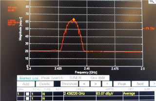

我对特定于客户的电路板进行了信号输出测量。
因为我不是一个高频男孩;)我在理解结果方面有一些问题。
该板位于测量台上。 它不是内置在外壳中。

由于我只能在 dBuV 中进行测量、因此我使用了一个将值17dBm 转换为124 dBuV 的网络工具。
*模块持续发送(picture measure01.png):
2437MHz (通道6)附近的*载波
意外:
但功率低于预期。 我无法看到124 dBuV 左右的预期功率。 我最多可以看到大约90dBuV 的峰值。
在我的案例中出现了什么问题?
可能是设置 OverrideCCA=1 sl_WLAN_RATE _1M 导致了我的意外结果?
任何建议都是值得欢迎的。

    17dBm 是对器件输出功率的传导测量。
    由于您使用的是 CC3220MODA、我假设您正在进行辐射测量。 在这种情况下、将会有可用空间路径损耗、您将测量较低的输出功率。

    非常感谢您提供的信息。 使用传导测量可得出更高的值。
    如果我重新计算我的结果、我会对如此大的差异(对、它是对数)感到有点震惊。

    辐射测量值会因测试台的环境以及发送器和接收器之间的距离而异。
    您可以将天线的增益添加到传导 TX 功率测量中、以计算 EIRP。
    如果您不介意对一些模块进行备用、可以在 PCB 天线之前切断射频迹线、并焊接尾纤电缆以测量传导功率。 请参阅 天线选择应用手册中的第6.2.1节

    感谢您的回答。 第二次、更完整的测量以及接收器和发送器之间的距离小得多、结果更好。
