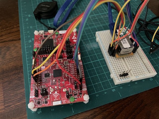

我是一名从事我的 Capstone 项目的学生。 我正在尝试在机器人项目中使用 CC3235S、其中一项功能是通过 TCP 套接字流式传输视频数据。
简而言之、我尝试从 SPI 从器件上的寄存器读取和写入值。 当使用 CC3235S 时、它始终返回错误的值、但对于 MSP432、它在使用与 TI RTOS 驱动程序基本相同的 SPI 设置时工作正常。 我不确定 CC3235S 上是否只有额外的设置、我需要进行配置以使其正确。 我通过查看示波器并在不同的微控制器上尝试相同的测试来确定它不是总线噪声。
我还尝试了 CC3235S 上的所有4个极性、但都没有结果、即使从器件数据表看起来与 POL0_PHA0完全一致。
代码
摄像机:
在某些背景下、我目前使用的是提供 SPI 接口的 T本 公司的 T本 公司的图像缓冲区数据。
数据表: https://www.arducam.com/ov2640/
https://www.uctronics.com/download/Amazon/ArduCAM_Mini_2MP_Camera_Shield_Hardware_Application_Note.pdf
摄像机 SPI 组帧:
利用此图、它似乎与 TI MCU 的 POL0_PHA0相匹配。 这适用于 MSP432、但不适用于 CC3235S
测试描述:
现在、我只是尝试将值0x55写入寄存器地址、并尝试将其读回、正如 Arduino 摄像机提供的一些示例代码中所示。 因此、在两个 MCU 上、我将尝试将0x55写入地址0x00。 根据 Arducam 文档、它将为0x80 (将位7设置为读取)用于写入、为0x00用于读取。
CC3235S 测试:
当尝试在 CC3235S 上执行此操作时、它会成功写入 C9CCam、并且相机在尝试读回总线上返回正确的值。 但在软件中、它读取的是0x33而不是0x55。
总线上的正确值;蓝色表示 MISO 线路、MOSI 表示橙色线路。 我目前无法同时探测 SCLK、因为它会使示波器和软件中的值失真。
UART 终端结果
0x33 = 51十进制
我还在 CC3235S 上尝试了多个其他值、似乎有一种将低半字节内插为4位的模式、就像对低4位进行双采样一样。
这些是尝试多个其他值的结果。

MSP432测试:
我还有一个 msp432 launchpad、在这里我设置了相同的测试、它的工作效果非常好。

    您好、Marquez、
    调试时、事务前后缓冲区的内容是什么? 您是否能够使用两个 LaunchPad 来获取 spimaster 和 spislave 演示?
    Sarah
    您好、Sarah、
    感谢您的回答!
    因此、我再次对该设置进行了反复讨论;它似乎将跳线拉开来解决了该问题。 我想这对于 cc3235s launchpad 是个问题、但对于 msp432则不是。
    您好、Marquez
    我遇到相同的问题。
    如何修复 Launchpad 上的跳线?
    了解详情很好。
    Kiyoshi
    嗨、Kiyoshi、
    您知道跳线通常是如何卡在一起的? 我想所发生的情况是、我的 SPI 时钟线和接地线之间的距离太近、因此将它们分开可以解决我的问题。 不过、我不太确定当我迁移到定制硬件时会发生什么情况。
    这是我的设置、我使用跳线将 SPI 和电源连接到摄像头模块:
    希望这对您有所帮助。
    最棒的
    Marquez
    您好 、Marquez
    感谢您的回复和建议。
    我使用跳线引脚以相同的方式连接它们。
    我将使用不同的时钟线和其他安排来尝试它。
    Kiyoshi
    您好 、Marquez
    我先介绍一下时钟线路由、现在 MCU 可以读取与示波器相同的值!
    感谢您的建议。
    令我惊讶的是、对于 MCPU 制造商的开发板而言、这种措施是必要的。
    非常感谢您的帮助!
