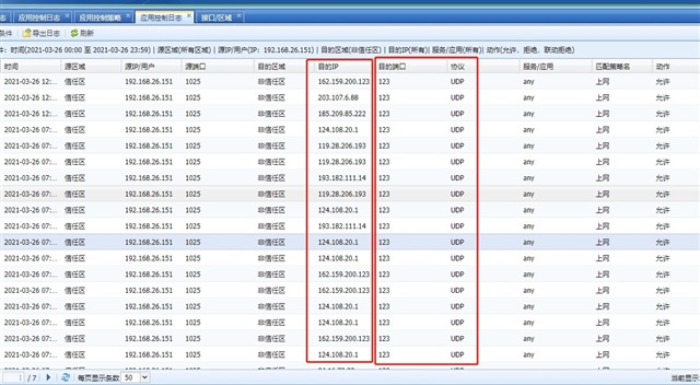

客户使用基于 "power_measuring_CC3235S_LAUNCHXL_tirtos_ccs"和 CC3235MODS 的软件。
修改后的程序的主要功能是通过套接字透明地传输数据。
在客户发现 CC3235MODS 模块已连接到 WIFI 后、它将自动发出 UDP。 为什么? 请帮助。

    UDP 端口123通常用于网络时间协议、以便从互联网服务器获取当前日期和时间、以确保 CC3235在其设置中具有正确的时间。 这种准确的时间对于验证安全证书的有效日期和提供低功耗计时服务等许多原因都很重要。
    也就是说、在 CC3235上获取时间不是自动的-您需要使用应用程序代码打开 NTP 时间服务器的套接字以获取时间、然后更新系统时钟。 是否对客户的功率测量示例进行了修改? 此外、他们使用的是什么电源管理用例?

    我只是选择了要修改的低功耗例程、没有注意时间同步方面、也没有故意修改、所有这些都是默认设置。
    我们在使用过程中仅涉及 TCP 套接字、从未使用过 UDP 协议。
    此外、当我们使用华为路由器或手机作为 AP 时、获得的 IP 地址信息与路由器 Web 信息不一致。 请帮助
    我有这个。  以下链接提供了详细的图片信息。 非常感谢。
    e2echina.ti.com/.../625077
    感谢您澄清代码、并知道您执行的 power_measurement 测试仅使用 TCP、这让事情变得更加清晰。
    您能否编辑您的帖子以提供详细图片信息的链接? 似乎存在缩短的链接文本、但实际链接本身不存在。
