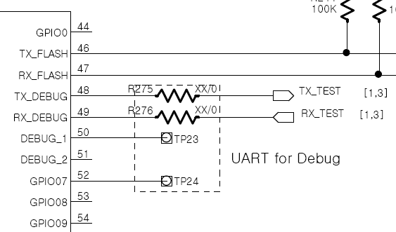

    我很难获取 NWP 日志。
    我在 主线程中添加了 MAP_PinTypeUART (PIN_62、PIN_MODE_1)(基于 at_commands 示例)

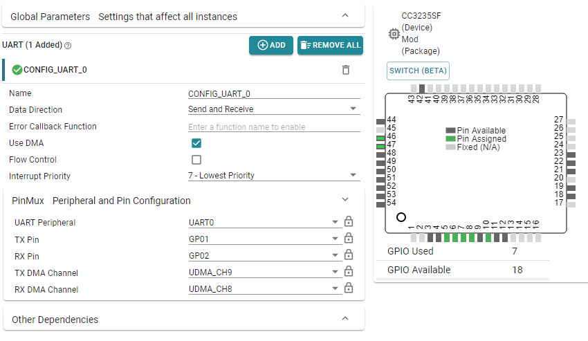

    UART0用于与 InitTerm()中的主 MCU 通信。
    UART_Handle InitTerm (void)
    UART_Params uartParams;
    UART_INIT();
    UART_PARAMS_INIT (uartParams);
    uartParams.writeDataMode = UART_DATA_BINARY;
    uartParams.readDataMode = UART_DATA_BINARY;
    uartParams.readReturnMode = UART_return_full;
    uartParams.readEcho = UART_ECHO_OFF;
    uartParams.baudrate = 115200;
    uartHandle = UART_open (CONFIG_UART_0、uartParams);
    /*从 LPDS 依赖项中删除 UART 接收*/
    UART_CONTROL (uartHandle、UART_CMD_RXDISABLE、空);
    return (uartHandle);
    它使用模块引脚46、47。

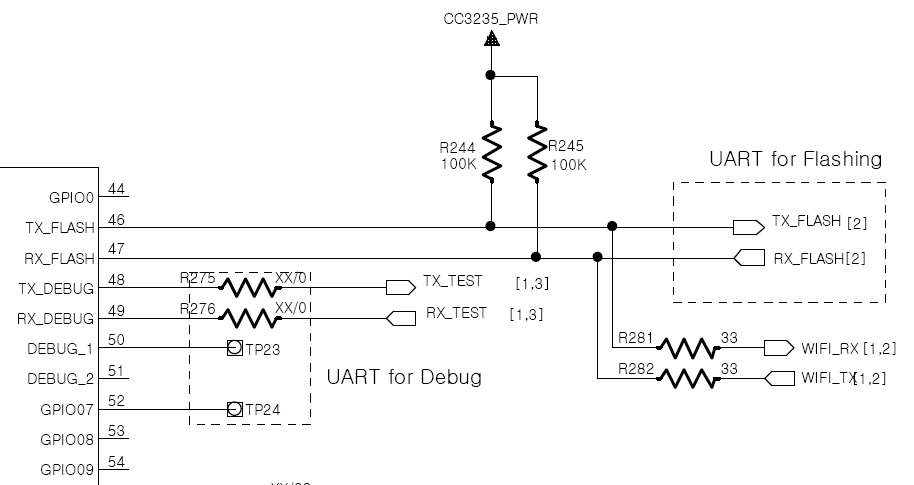

    在定制板上、是否需要将 UART1配置为引脚48和49? (TP24用于 NWP 日志输出)。
    我将使用电话插孔进行此操作。

    很抱歉、我对硬件方面不太满意、所以让我 问您更多问题?
    UART0非常适合与主 MCU 通信以及进入引导加载程序。
    1、不用管脚48、49? 该引脚有什么用途?
    GPIO7 (TP24)需要连接到某个位置? 还是仅需要 MAP_PinTypeUART (PIN_62、PIN_MODE_1);在代码中?
    (之前发送的日志是通过将引脚连接到电话插孔的 Rx 来提取的日志)
    Calvin
    您好、Calvin、
    启用 UART0后、除了在代码中的某个位置调用 MAP_PinTypeUART (PIN_62、PIN_MODE_1)之外、您不需要执行任何其他步骤。
    pins48和49没有具体用途。 它们是 GPIO、也可用于其他通用外设。 TP24原样可以收集日志、除非电话插孔有干扰 UART 信号的东西。
    作为完整性检查、您能否使用 UART 捕获工具捕获 TX_FLASH 信号的原始二进制数据? 在您的应用中、请将波特率调整为921600、以便数据可读。 如果您的设置工作正常、您应该能够准确地捕捉您在终端上看到的内容。 是这样吗?
