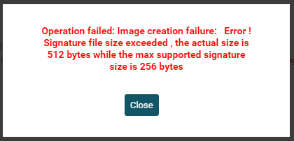

如我的原始问题 https://e2e.ti.com/support/wireless-connectivity/wifi/f/968/p/975387/3606171中所述。 Uniflash 出现问题、显示以下错误消息。 为了创建 OTP 和自己的证书目录、我使用了以下 openssl 命令:

设置取消文件后、我收到以下错误消息:

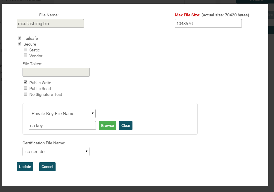

UniflashSettings 包括:
问题的根源似乎是文件 certificate_Catalog.lst.signed.bin、在我的案例中大小为512字节。 您从运动场提供的文件大小为256字节。
但我不知道问题是什么。 我无法更改从 SLImagecreator.exe 中输出的内容。
因此、请给我一个提示、说明发生了什么错误。  我为您提供了我的整个认证链。 它只是一个例子,永远不会被有效利用。
e2e.ti.com/.../5355.openssl_5F00_chain_5F00_2048.7z
BR、
Arnaud

    对于 uniflash 4.5、没有其他行为。 在我看来、问题是通过 SLImageCreator 导致的、因为它生成的签名文件大小为512字节、应为256字节。
    那么,现在使用旧  版 SLImageCreator 应该怎么办? 使用的是 SLImageCreator v1.0.22.3_7。
