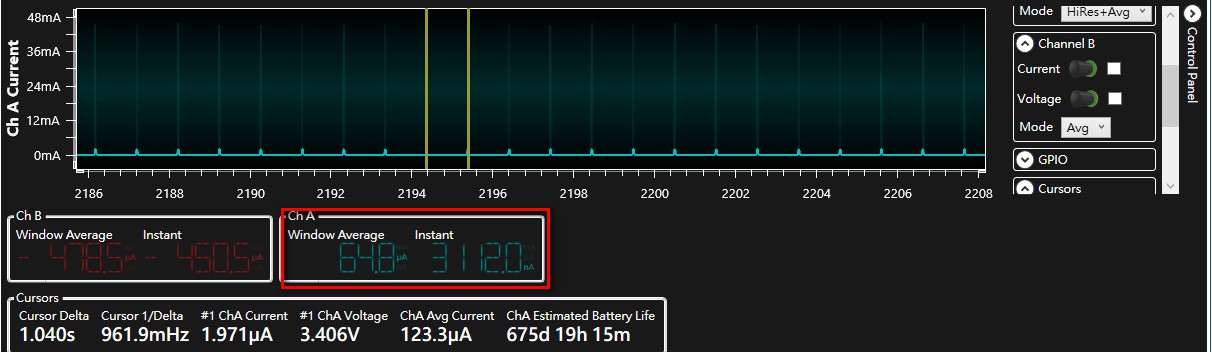

你(们)好
在 MQTT 会话期间、我得到了类似的峰值、LSI = 2000、在120mA 左右、我是否知道如何降低此功耗?
我尝试过 TXPOWER = 10:
选项= SL_WLAN_General_Param_OPT_STA_TX_POWER;
sl_WlanSet (sl_WLAN_CFG_General_Param_ID、&选项、&OptionLen、(_u8 *)&TXPower);
但似乎不幸运…
    您好、爱知、
    LSI 和确保 MCU 处于睡眠状态是如何降低此处的电流。 120mA 似乎真的很高-您能描述一下您是如何测量它的吗?
    BR、
    Vince
    你(们)好
    我使用 CC2652电路板3.3V 电源进入 CC3235 VBAT、然后使用能量跟踪。
    这是使用 MQTTwith LSI =2000功耗结果:平均约为350uA 的客户的更新。
    这是条件相同的竞争对手、WiFi 已连接、MQTT 客户端服务正在运行。(仅100uA、、、)
    我只是想知道是否可能没有 LSI 并保持 MQTT 客户端活动?

    您可以尝试的另一项设置是使用"无 PS 轮询"模式设置。 根据 AP 的互操作性能、此设置可能会略微提高功率。 此设置可通过 Uniflash 编程到器件上、并可在 Advanced -> System Setting -> Role Settings -> STA/Wi-Fi Direct Device -> WLAN Settings 下找到。
    您是否还在器件上刷写了最新的 CC3235服务攻击?
