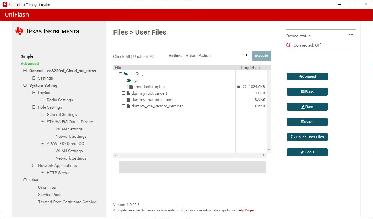

我正在编写一个基于(C:\ ti \ simplelink_cc32xx_sdk_4_40_00_07 \ examples \ RTOS \ CC3220SF_LAUNCHXL \ demos\ cloud_ota)的程序。
该程序可以使用使用(Uniflash GUI)创建的映像重写。

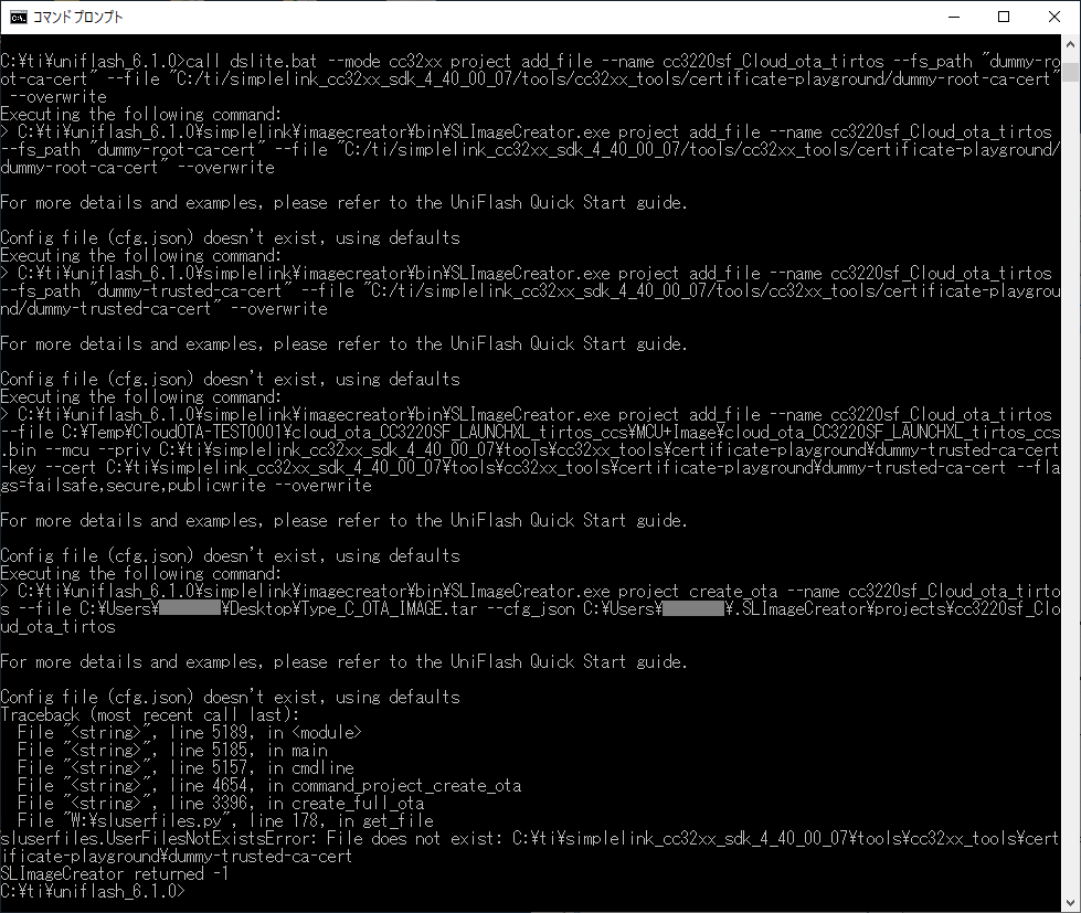

我在命令提示符下运行了以下命令,但收到错误:
您能给我一些建议吗?在命令行上创建 OTA 映像时出现了什么问题?

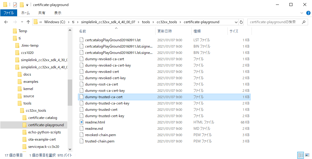

    给定文件夹"c:\ti\simplelink_cc32xx_sdk_4_10_00_07\tools\cc32xx_tools\certificate-madory"中是否存在"dummy-trusted-ca-cert 文件?"
    您可能更改了文件名?
    BR、
    Kobi
    您好、Kobi
    感谢您的评论。
    (1) dummy-trusted-ca-cert 位于指定位置。
    还有什么可以检查的吗?

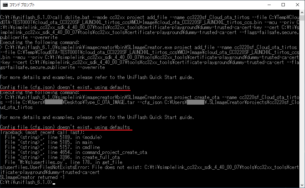

    (2)我是否需要担心以下消息?
    我从未指定过"W: Drive"。
    配置文件(cfg.json)不存在、使用默认值
    回溯(最近一次调用最后一次):
    文件" "、第5189行、英寸
    文件" ",第5185行,在 main 中
    文件" ”,第5157行,位于 cmdline 中
    文件" "、第4654行、位于 COMMAND_PROJECT_CREATE_OTA 中
    文件" "、第3396行、位于 create_full_OTA 中
    文件"W:\sluserfiles.py",第178行,位于 get_file 中
    谢谢你。
    Seitaro

    查看您的日志、您似乎正在尝试添加 MCU 映像(使用 dummy-trusted-ca-cert 进行验证、即使用"--cert 选项)。
    为此、您需要在 使用证书之前添加证书(实际上是整个链)。
    因此、在添加 MCU 映像的命令之前、您应该具有:
    dslite.bat -模式 cc32xx 项目 add_file -名称 cc3220sf_Cloud_ota_tirtos --fs_path "dummy-root-ca-cert"-文件"C:/ti/simplelink_cc32xx_sdk_4_40_00_07/tools/cc32xx_tools/certificate-playground/dummy-root-ca-cert
    dslite.bat -模式 cc32xx 项目 add_file -名称 cc3220sf_Cloud_ota_tirtos --fs_path "dummy-trusted-ca-cert"-文件"C:/ti/simplelink_cc32xx_sdk_4_40_00_07/tools/cc32xx_tools/certificate-playground/dummy-trusted-ca-cert
    (笑声)
    BR、
    Kobi

    我想我们发现了这个问题。
    在"add_file"命令中、"--cert"需要器件文件系统中的路径(以及从您的机器)。 它应该是:
    --priv"C:/ti/simplelink_cc32xx_sdk_4_40_00_07/tools/cc32xx_tools/certificate-playground/dummy-trusted-ca-cert-key --cert "dummy-trusted-ca-cert"
    BR、
    Kobi

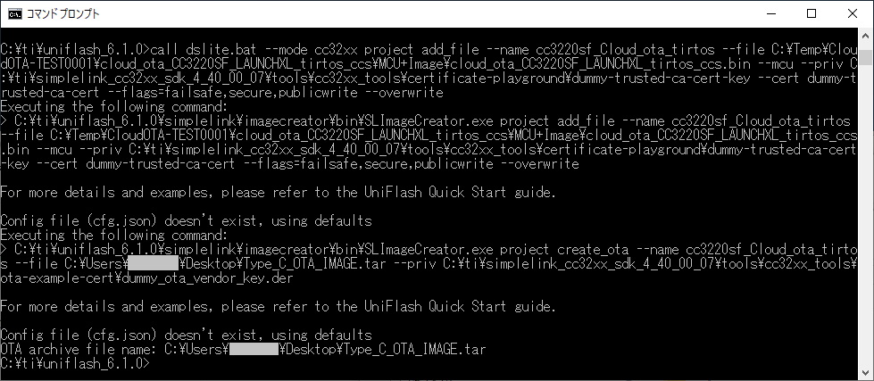

    大家好、Kobi、
    感谢您的评论。
    我将"--cert"选项更改为"无路径"、它起作用。
    "create_ota"命令也错误。
    删除了"-cfg_json"选项并添加了"--priv"选项。
    OTA 映像已创建。
    非常感谢。
