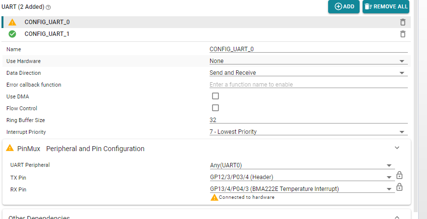

尊敬的 TI:
我们正在尝试在两个 MCU 之间建立通信。 一个是 msp430g2553和 cc3235sf,MSP430运行良好,它正在发送小字母('a' ),我们通过连接外部 TTL 来检查这一点。
cc3235sf 方面的问题,我在 MSP430有按钮,当按钮打开时,它正在发送数据,否则不发送数据。
最初、在启动设置时、我将成功获取数据。 但是当按钮处于关闭状态时、数据不在 cc3235sf 上、但控制器仍在运行。 但当按钮打开时。 整个程序在 cc3235sf 端崩溃。 为什么会发生这种情况?
帮助我解决这个问题。
这是我的代码...
UART_INIT();
// InitTerm();
/*创建一个数据处理关闭的 UART。 *
UART_PARAMS_INIT (uartParams);
uartParams.writeDataMode = UART_DATA_BINARY;
// uartParams.readDataMode = UART_DATA_BINARY;
uartParams.readDataMode = UART_DATA_TEXT;
uartParams.readReturnMode = UART_return_full;
uartParams.readMode = UART_MODE_CALLACK;
// uartParams.readMode = UART_MODE_BLOCKING;
uartParams.writeMode = UART_MODE_BLOCKING;
uartParams.readTimeout = UART_WAIT_FOREVER;
uartParams.writeTimeout = UART_WAIT_FOREVE;
uartParams.readCallback = readCallbackFunction;
// uartParams.readCallback = NULL;
uartParams.writeCallback = NULL;
uartParams.readEcho = UART_ECHO_OFF;
uartParams.dataLength = UART_LEN_8;
uartParams.stopbits = UART_STOP_ONE;
uartParams.parityType = UART_PAR_NONE;
uartParams.baudrate = 9600;
uart0 = UART_open (CONFIG_UART_0、uartParams);
uart1 = UART_open (CONFIG_UART_1、uartParams);
UART_CONTROL (uart0、UART_CMD_RXENABLE、NULL);
UART_CONTROL (uart1、UART_CMD_RXENABLE、NULL);
if (uart1 ==空)
/* UART_open()失败*/
while (1)
if (uart0 == NULL)
/* UART_open()失败*/
while (1)
回调函数....
静态空 readCallbackFunction (UART_Handle handle、void * buffer、size_t size)
// UART_control (uart0、UART_CMD_RXDISABLE、NULL);
// UART_PRINT ("********* 收到的数据 !\r\n");
UART_PRINT ("正在接收:%c "、*(char*) buffer);
// reciverData[0]= 0;
// memset (reciverData、'\0'、sizeof (reciverData));
// uart_print ("、%x\r\n"、recreceData[1]);
// UART_CONTROL (uart0、UART_CMD_RXENABLE、NULL);
主循环中的数据接收函数...
UART_READ (uart0、reciverData、sizeof (reciverData));
接收器数据的大小 为单字节、发送数据的大小也相同。

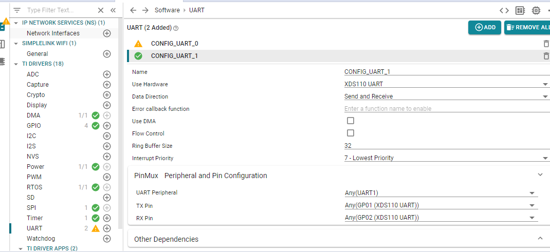

我正在使用 uart0进行通信,即..
另一个用于串行监视器的 UART (uart1)...
请告诉我问题在哪里? 这是使用 UART 中断接收数据的正确方式吗?
提前感谢。
Sarju Bhatnagar
