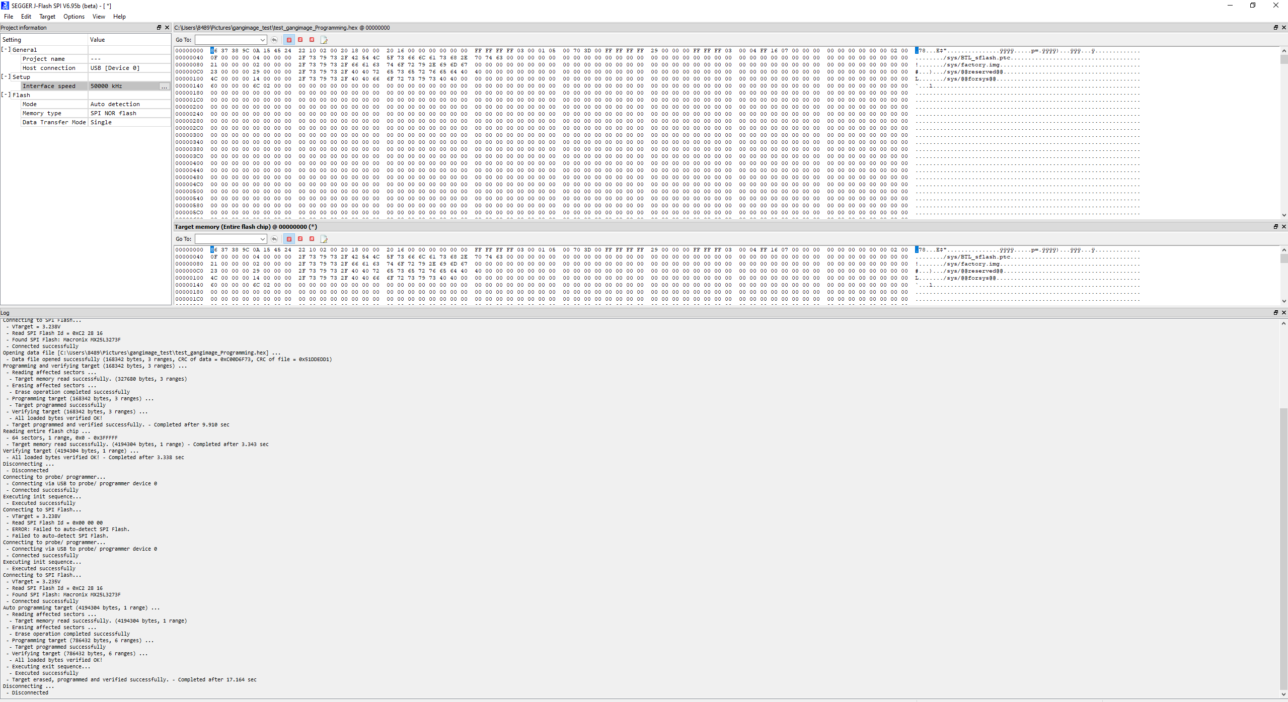

    我现在已尝试通过 J-Flash SPI V6.95b (SEGGER_LOG.txt)进行刷写。 从工具的角度来看、一切都很顺利。
    输出 J-Flash SPI V6.95b begin ================================================================================ :
    正在连接到 SPI 闪存...
    - VTarget = 3.238V
    -读取 SPI 闪存 ID = 0xC2 28 16
    -找到 SPI 闪存:Macronix MX25L3273F
    -连接成功
    打开数据文件[C:\Users\8489\Pictures\Gangimage_test\test_Gangimage_Programming.hex]...
    -数据文件已成功打开(168342字节、3个范围、数据 CRC = 0xC00D6F73、文件 CRC = 0x51DDEDD1)
    编程和验证目标(168342字节,3个范围)...
    -正在读取受影响的扇区...
    -目标存储器读取成功。 (327680字节、3个范围)
    -擦除受影响的部门.
    -擦除操作成功完成
    -编程目标(168342字节,3个范围)...
    -目标已成功编程
    -验证目标(168342字节,3个范围)...
    -所有已加载字节均已验证!
    -目标编程和验证成功。 - 9.910秒后完成
    输出 J-Flash SPI V6.95b 结束================================================================ :

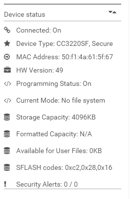

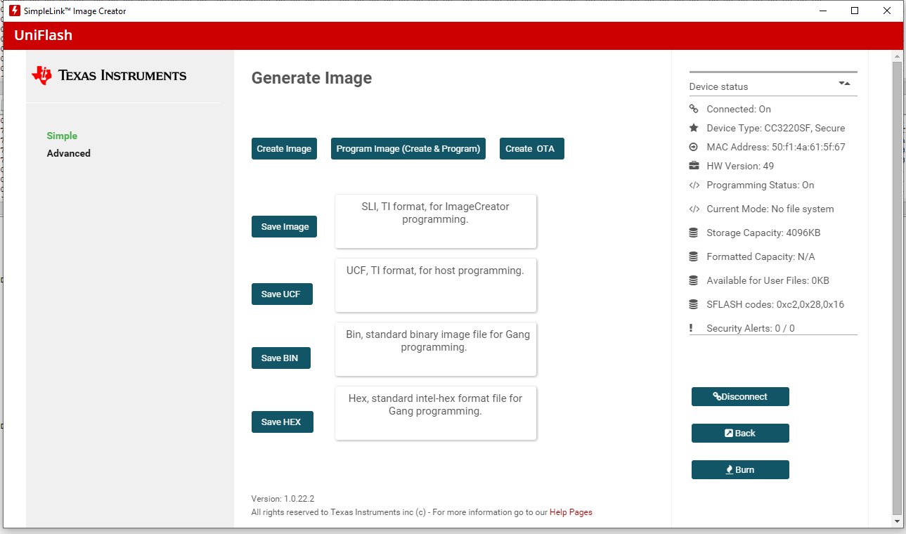

    但 POR 之后的映像不会通过 MCU 启动。 Uniflash 回读显示以下结果(使用 J-FlashSPI.PNG 进行 Step3_AfterFlashing)。 我想它不会起作用。

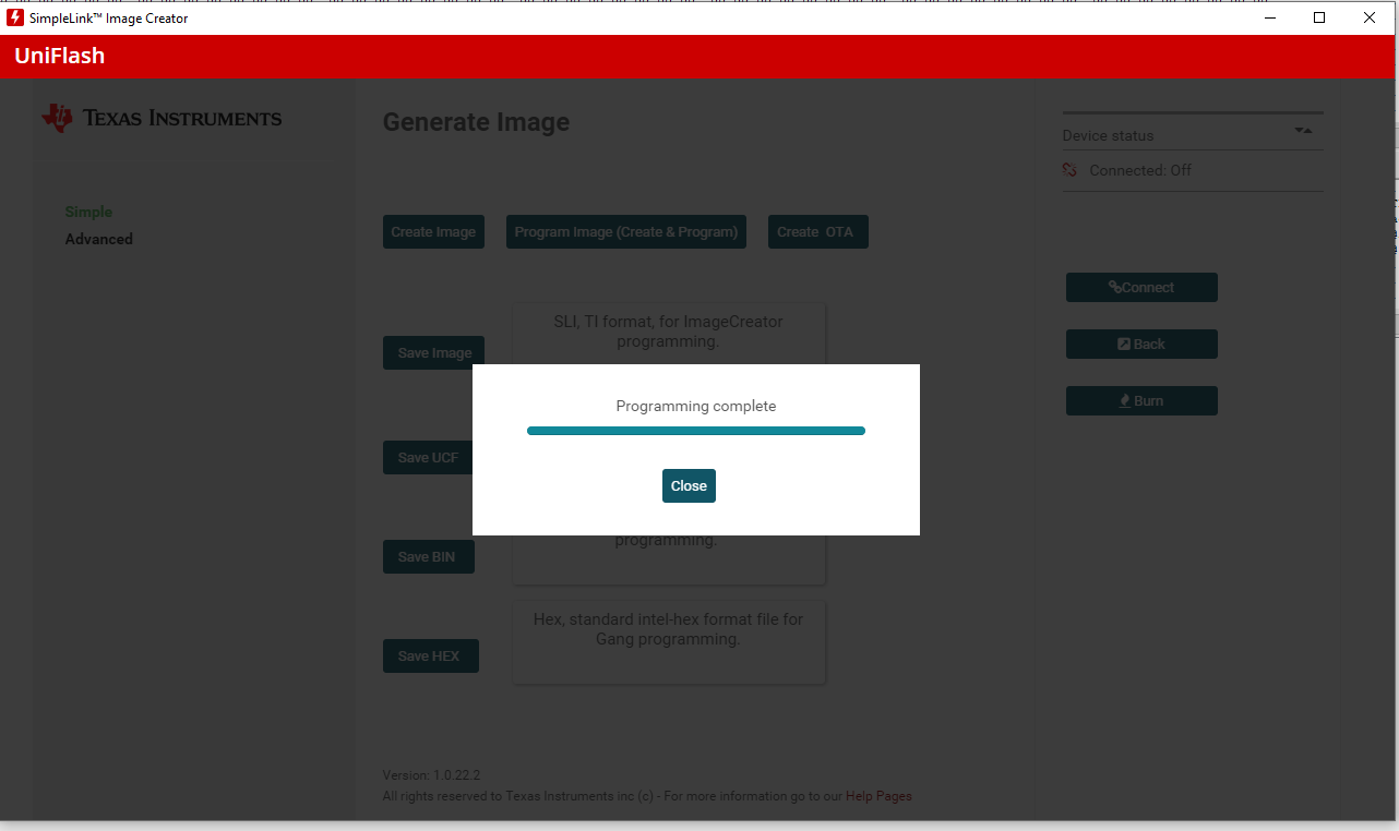

    在通过 uniflash 映像(Step4_ProgrammingViaUniFlash.PNG)进行刷写后、由于 UART 终端的结果、MCU 会在 POR 后启动。 使用 Uniflash 回读是很好的 Step5_AfterPRogrammingWithUniflash_Connect.PNG。
    作为起点、我使用了 SimpleLink CC32xx SDK 4.40.00.07中的 local_time_CC3220SF_LAUNCHXL_tirtos_ccs 项目。 还附加了 bin 文件。
    还附加了 Uniflash 工程(test_angimage_210127092757.zip)。 还随附了所用的十六进制文件。

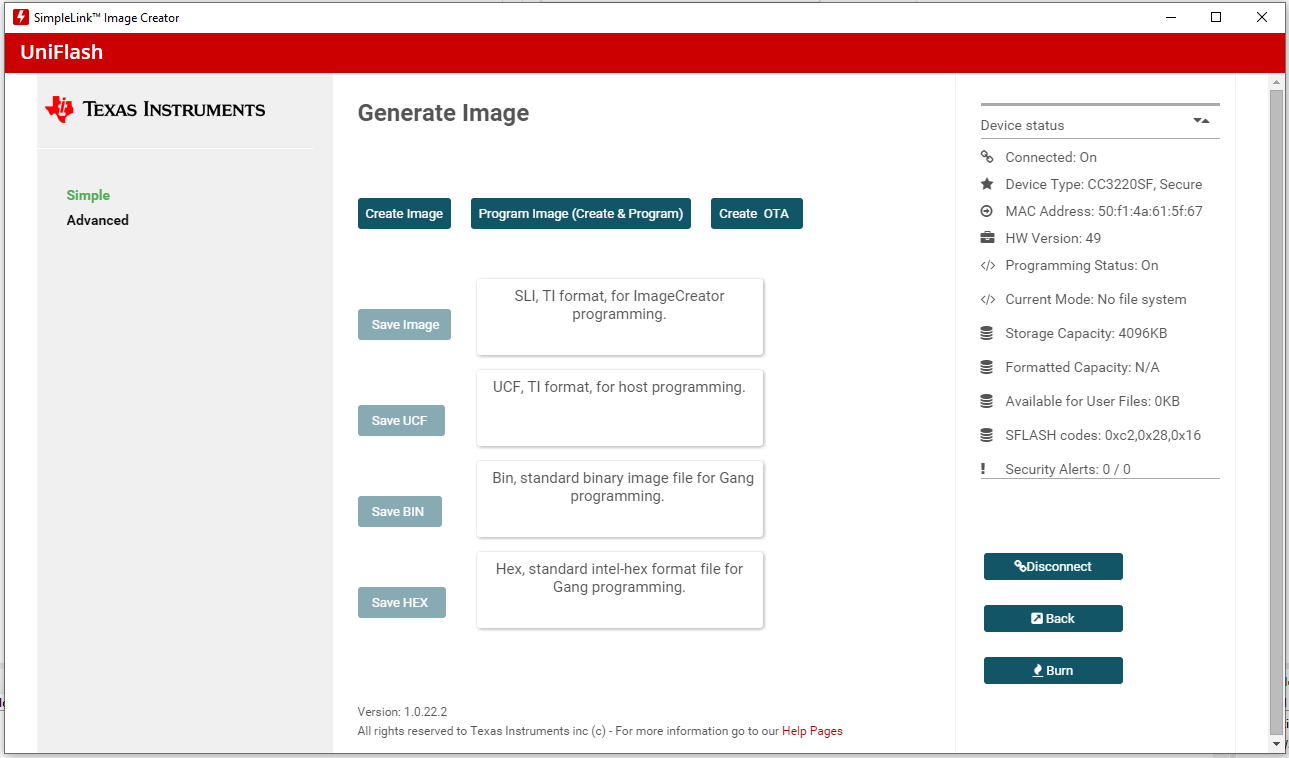

    Gang 映像创建如(Step1.PNG、Step2.PNG)所示
    还附加了 uniflash 用于创建组映像的二进制文件(local_time_CC3220SF_LAUNCHXL_tirtos_ccs.bin)
    正在擦除芯片...
    -擦除64个扇区、1个范围、0x0 - 0x3FFFFF
    -擦除操作成功完成。 -72.145秒后完成
    正在读取整个闪存芯片...
    -目标存储器读取成功。 (4194304字节、1个范围)- 3.360秒后完成
    -正在读取受影响的扇区...
    -目标已成功编程
    -所有已加载字节均已验证!
    -目标编程和验证成功。 - 2.855秒后完成
    正在读取整个闪存芯片...
    -目标存储器读取成功。 (4194304字节、1个范围)- 3.327秒后完成
    正在验证目标(4194304字节,1个范围)...
    -所有已加载字节均已验证! - 3.310秒后完成

    此外:
    我已尝试以下过程。
    1. 通过 Uniflash 对映像进行编程。
    2. 检查 POR 正常后程序是否正在运行
    3. 通过 Segger-Tool 从 SPI-Flash 读回数据
    4. 擦除完整的 SPI 闪存
    5. 执行 POR 编程未运行、这是我假定的
    6. 写回在第3点下读取的数据
    7. 正在运行 POR 程序
    因此,我假设 SPI 工具运行正常,因此故障可能发生在 Uniflash 生成的成组映像中? 我不知道发生什么错误。
