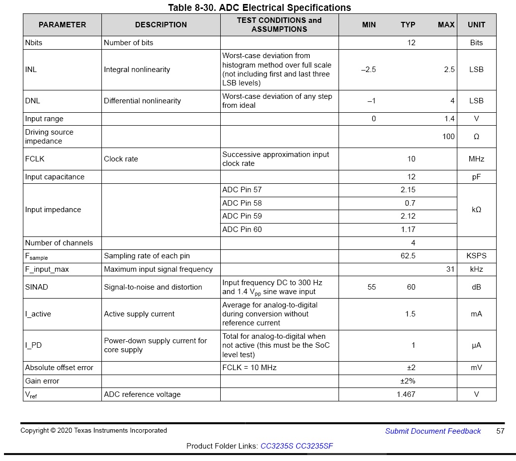

它们实际上是数据表中写入的内容、还是器件应该是 Mohm?
    数据表中的值正确(千欧时)。 因此、最好在用作 ADC 的引脚之前添加缓冲器。
    有关 CC32xx 器件中 ADC 的其他信息、请访问 此 wiki 页面。 此页面适用于较旧的 CC3200器件、但也可应用于 CC3235。
