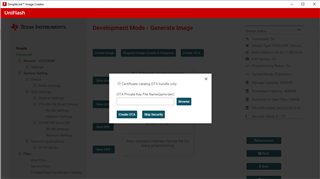

我正在进行本地 OTA 工作、一切看起来都不错、但在本地 OTA 结束时达到99%、由于 TAR 中缺少签名文件而失败。
我使用的是 Uniflash 版本1.0.22.3
请参阅附件 image1了解 userFiles 结构、并参阅 image2了解最后出现的错误屏幕截图。
请建议。
谢谢、此致、
Jasmin

    您好、Kobi、
    感谢您的回复。
     在我的案例中、"0/ota.sign"不可用。
    我已随附屏幕截图、在创建 OTA TAR 时、我们必须选择哪个 OTA 私钥文件?(用于虚拟)和证书目录 OTA 捆绑包只需要复选框?
    请建议。
    谢谢、此致、
    Jasmin
    对于开发、您可以使用虚拟根目录  dummy_ota_vendor_key.der (请参阅下的 \tools\cc32xx_tools\ota-example-cert)。 在这种情况下、您需要在 OTA 之前(即对器件进行编程时)将 dummy_ota_vendor_cert.der 放在器件文件系统的根文件夹中(这将用于验证签名)。
    对于生产、应使用自己的自签名证书替换密钥对。
     不应选中"Certificate catalog OTA bundle Only"复选框(仅当您更换需要 专用更新的证书目录时才应使用此复选框。
    请参阅以下文档中的更多详细信息:
    /docs/simplelink_mcu_sdk/Over_The_Air_Update_Guide.html
    https://www.ti.com/lit/pdf/swpu332 (见第4章)。
    BR、
    Kobi
    您好、Kobi、
    谢谢、问题得到解决。
    Jasmin
