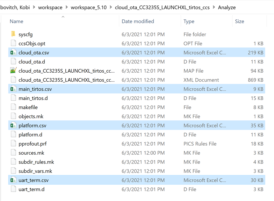

如  您所说、我尝试在链接 software-dl.ti.com/.../appnote-code_coverage_compiler.html 中将项目配置为描述。 该项目来自具有 NORTOS 示例 gpiointerrupt_CC3235SF_LAUNCHXL_nortos_ccs 的 CC3235SF SDK、当前 pprofout.pdat 文件已通过配置收集生成、
但我在分析步骤中被阻止、我得到了以下错误:
****项目 gpiointerrupt_CC3235SF_LAUNCHXL_nortos_ccs 的配置分析构建****

您能给我一些关于这个问题的建议吗、提供一个 CSS 项目供参考会更完美

    你好
    似乎 obj 文件丢失了、您可以先清理一下、然后再编译吗?
    我以前做过这个、但它不起作用
    这可能对您有所帮助
    https://blog.csdn.net/sxjk1987/article/details/8512568/
    否则、您可以上传此 proj 的 cmd 文件吗?

    此项目来自非典型的 SDK 示例,我只需    在各段中添加".ppdata:{}>SRAM"内容
    我认为这是预期的(请参阅说明页面底部的注释)、因为对象不是在分析阶段创建的。
    如果您完全按照说明操作-您应该会在 Analyzer/folder 下看到.csv 文件和覆盖信息。

    确切的问题是什么?
    我不是这种编译功能的专家、第一次尝试了这种编译功能。
    我刚刚按照说明操作、能够获取包含覆盖信息的 CSV (我遇到了与您相同的链接器错误-但这是预期的错误)
    根据我的分析、analyz 配置的主要功能是调用预编译${CG_TOOL_ROOT}/bin/armpdd 工具链以生成结果(${CG_TOOL_ROOT}/bin/armpdd)-e "${CCS_PROJECT_DIR}/${BuildArtifactFileName}"-o pprofout.prf "${CCS_PROJECT_DIR}/Collect/pprofout.pdat)。
    从编译的输出结果中、armpdd 工具链不会报告错误、但我无法获取预期的 CVS 文件、我只获得 pprofout.prf 文件

     armpdd (以及生成的 PRF 文件)只是分析配置的预编译步骤。
    设置"Generate analysis info from profile data"(根据说明从分析数据生成分析信息)并重新编译 项目后、您将获得 CSV 文件
    我很确定我已经完成了指令中的所有步骤、因为它并不复杂。 我想确认您是否已根据 CCS 平台实际完成 CC3235SF (CC32XX)芯片的代码覆盖。 这可以为我提供一些确切的信息。 用于判断问题所在。
    是的。 我是(在 CC3235S 上、但它应与 SF 相同)。
    构建分析项目后 、我发现了以下内容:
    /resized-image/__size/960x720/__key/communityserver-discussions-components-files/968/pastedimage1623046019774v1.png
