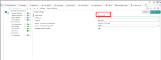

我正在使用服务包 CC32XX_SDK_V5.20.0.06、并且能够在开发模式下使用 HTTPS 端点成功连接到网络服务器。
然后、我更改为生产模式、并从 SysConfig 文件中删除了 MAC 地址。
我已经构建了该解决方案并生成了 SLI 文件、并通过在 Uniflash 中选择以下选项将其烧录。
我认为设备无法读取证书目录中的 https 证书。 请帮我解决此问题。
Sundar
    应使用 Uniflash/ImageCreator (选择其中一个 LaunchXL-CC32xx)对 CC32XX 器件进行编程。
    按照 https://www.ti.com/lit/swru469中的说明进行操作
    您好、Kobi、
    感谢您提供本文档。 我已按照说明对 CC3235MODSF Launchpad 进行了编程。
    我正在 HTTP 客户端模式下运行设备。
    根据我的理解、开发模式使用游乐场目录和证书、因此无需安装 HTTPS 证书
    我必须为生产模式安装根 CA (Go Daddy)证书。 正确吗?
    Sundar
    不完全正确。 运动场可在生产模式下工作。 没有针对它的保护。 正式的“生产 ”目录可在开发模式下使用。
    由于游乐场证书对公众开放(每个人都可以使用私钥)、因此它不安全、只应在初始演示中使用。 建议即使在开发过程中也使用安全证书(属于生产目录的一部分)(这样、您就能够验证应用程序所使用的云服务器的根 CA、否则应忽略或禁用目录验证)。
    生产模式主要锁定调试接口(即 JTAG)。
