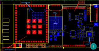

大家好、团队成员
我将使用 CC3235MODSF 布局六层 PCB。PCB 上有 DCDC+MCU+SRAM+nandFlash+CC3235MODSF。由于 PCB 面积的限制、WiFi 模块放置在顶层、闪存放置在 WIFI 模块的背面。
第二个平面将使用完整的接地平面进行布局。 图层定义为 S-G-S-P-S
具有并行端口和最大速度的闪存约为20Mhz。 这是否会影响 WiFi 模块的性能?  布局如下:
非常感谢。期待回复
    您好、Kyrin、
    您是否在电路板的另一侧是否可以使用闪存? 该闪存是否通过 SPI 使用引脚11、12、13和14连接到模块?
    BR、
    你好、Seong
     感谢你的答复。 MCU 通过 SPI 使用引脚5、6、7、8连接到模块。 和闪存通过8个 I/O 端口连接到 MCU。 我在问模块的另一侧是否可以有闪存。 当然、我将在 二楼提供一个完整的接地平面。 具有闪存的 MCU 和模块之间的单列将在三楼和四楼进行布局。
    BR、
    吉尔吉斯
    Kyrin、
    是的、我没有看到任何问题。
    我建议您在开始制造之前先查看您的布局。 您可以 在此处申请审查
    BR、
    成
    非常感谢。 我将首先进行布局。 并在制造前进行了回顾。
