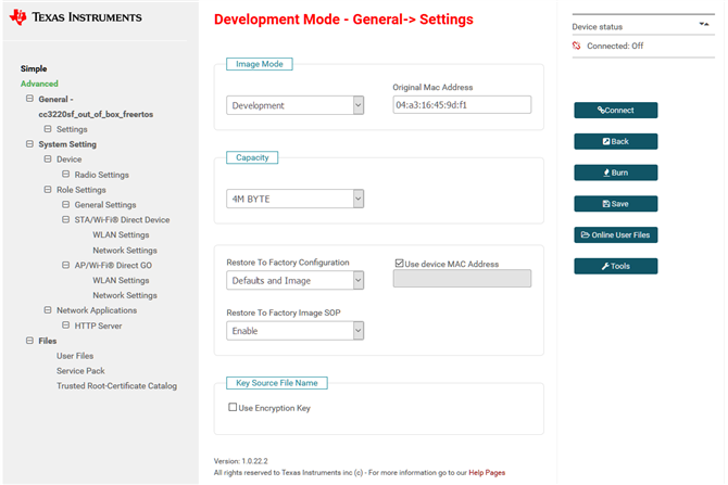

    4. 进入项目视图后,单击刻录->保存 bin。 请注意、该二进制文件与 CCS 生成的.bin 不同。 客户需要使用通过 Uniflash 提供的.bin、如果直接刷写到 SPI 闪存、则不能直接通过 CCS
    5.将步骤4中的.bin 闪存到 SPI 闪存。

    如果客户成功地将 OOB 映像应用到器件、则应启动到开箱即用功能中。 客户能否确认其 CC3220正在运行 OOB 代码? 这将使我们能够判断刷写过程是否确实有效。
    在此线程中可以找到更多调试提示:
    https://e2e.ti.com/support/wireless-connectivity/wi-fi-group/wifi/f/wi-fi-forum/717279/ccs-cc3220-for-cc3220r-production-line-the-gang-image-not-work-correctly
    其中一个可能适用的方法是客户 Uniflash 映像的 MAC 地址设置。 在开发模式下、出于安全原因、您必须提供目标器件的 MAC 地址。 通常、这会在 Uniflash 中自动填充、因为它将自动检测任何连接的 CC3220器件、但如果客户无法连接到 Uniflash、则需要手动提供。 这应在“常规”->“设置”视图中完成:
