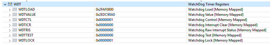

    另一个更新。 下面是我的看门狗设置。
    我已经通过按下按钮以 HWI 异常强制发送器件来验证它是否正常工作。
    您能否指出上述 WDT 配置哪些可能会阻止 WDT 触发的情况?
    我已禁用 WDT 测试模式。
    尽快启动 WDT。

    如果您可以对器件执行 ping 操作、则系统可能已启动、并且您的线程可能会重置 WDT (否则、您可能会看到 MCU 复位)。 我仍然不确定您的监控逻辑是否正确、
    您可以通过不运行看门狗线程来检查 WDT 设置-查看它是否会复位 MCU。

    您是关于系统时钟的。 看门狗不会在 LPDS 中计数。
