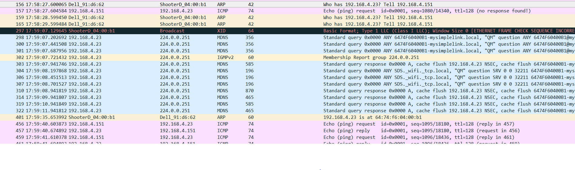

    所连接的是对缓慢 ping (约45秒)的 Wireshark 捕获。
    PC IP:192.168.4.151、WiFi 芯片 IP:192.168.4.23
    谢谢、Glenn。
    e2e.ti.com/.../SlowPing.7z
    Glenn、
    从捕获中、您的 PC 会发送两个 ping 请求、但没有得到响应、然后等待将近一分钟、然后再发送它们。 它第二次得到响应。 我的假设是在前两次请求中、我们的器件未完全连接到网络、但 我无法判断、因为捕获结果似乎已过滤或未捕获 Wi-Fi 流量、而是桥接以太网流量。
