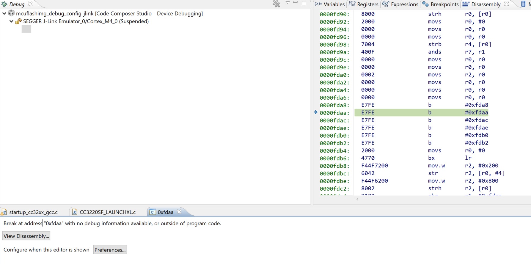

    我还没有成功获得 NWP。 当我将以下行添加到 CC3220SF_LAUNCHXL_initGeneral()时,我的程序根本无法运行。
    MAP_PRCMPeripheralClkEnable (PRCM_UARTA0、PRCM_RUN_MODE_CLK);
    //多路复用器 Pin62至模式1、用于输出 NWP 日志
    MAP_PinTypeUART (PIN_62、PIN_MODE_1);
    奇怪的是、它甚至不会进入应该执行上述代码的 main。 它甚至无法执行的第一行
    void localProgramStart (void)
    uint32_t * BS;
    uint32_t * be;
    uint32_t * dl;
    uint32_t * ds;
    当我步入 localProgramStart 时、我只会得到以下内容:
    Katie
