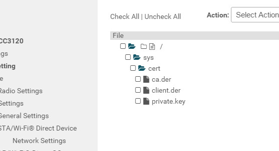

    我还深入研究了 UCF 文件的二进制数据。 我看到四个文件名条目以 ASCII 显示... 但我找不到"/sys/cert/client.der "的可见条目 、尽管我在使用 EMUBOOST 板刷写器件时包含了该文件。  因此,如果它位于 UCF 中,我不能说。

    创建器件映像时在 uniflash 中拥有的任何文件也应添加到生成的 UCF 中。 请注意、如果您对要在 Uniflash 中编程的文件进行了更改、则必须再次单击"Create Image"以重建器件映像。 单击"Save UCF"仅保存先前创建的映像。

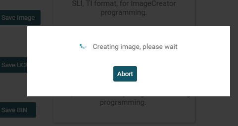

    [/报价]
    是的、我按正确的顺序使用了 Uniflash。  我创建了图像、然后使用了"保存"功能。  并保存了所有四种文件类型。
    1.添加文件...
    2. 创建映像
    3.保存铀转化设施
    用户文件的文件名在 UCF 中的任何位置都不可见。  但其他文件名是可见的。
    虽然我还没有进入这个阶段、但我希望他们不在最终刻录的图像中...
