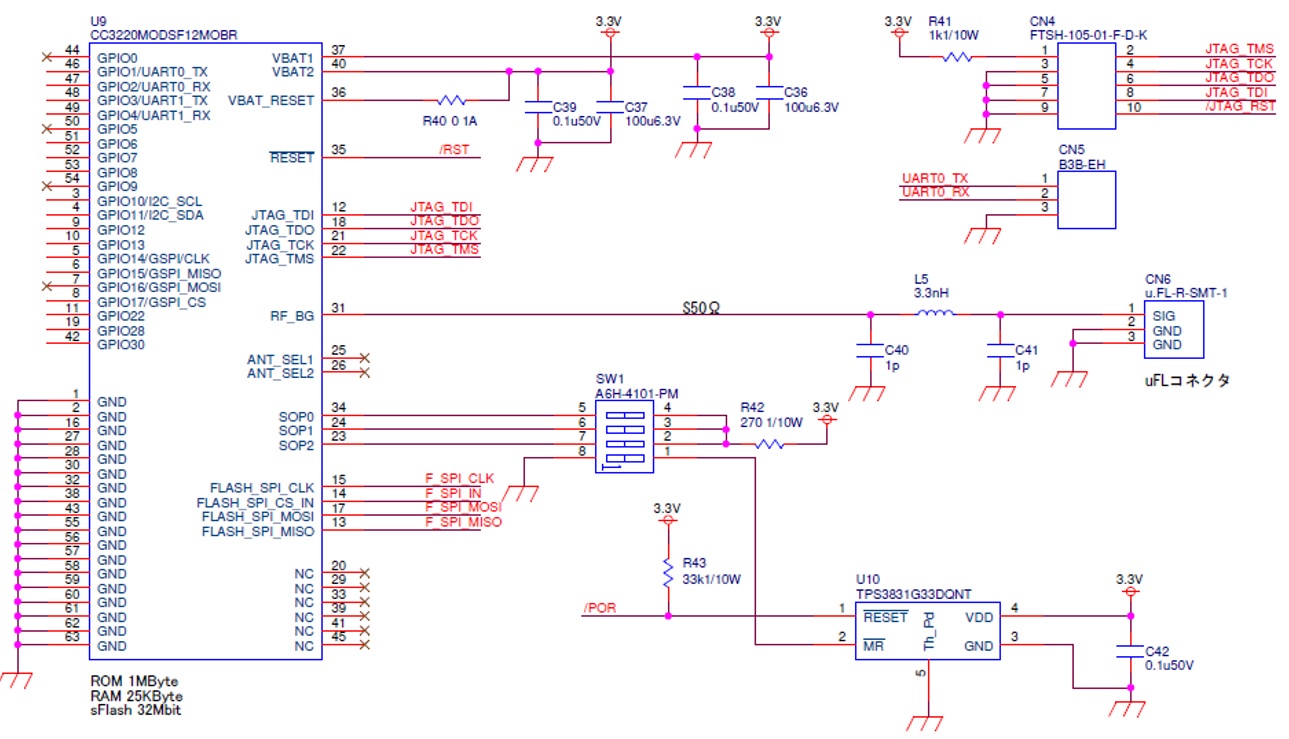

我们设计了一个具有 CC3220MOD 模块的电路板。
我们必须将 XDS110连接到 CC3220MOD、但 UniFlash 无法识别我们的电路板。
原因、XDS 可以使用 CC3220MODA Launch Pad 进行读写。
我们认为 我们在 Launch Pad 上采用了相同的电路。
这是我们的电路。
/RST 被连接至/JTAG_RST。
XDS 无法连接到此 CC3220的原因。
告诉我们在何处以及如何检查将 XDS 连接到此电路。
马萨。
    您好、Massa、
    您是否需要将 XDS-110从 CC3220 LaunchPad 连接到 CC3220MOD、或要将 XDS-110调试探针连接到 CC3220MOD? 您需要使用 CCS 调试还是 Uniflash 编程? MOD 如何供电(通过 XDS-110调试探针)? 您使用什么 SOP 模式?
    您能否提供有关如何将(LaunchPad 或调试探针)连接到 MOD 的信息? 照片可能也很有用。
    一些提示:
    • 若要通过 Uniflash 进行编程、您需要连接 UART (RX、TX)、RST 和 GND
    • 对于 JTAG 调试、您需要连接 TDI、TDO、TCK、TMS、GND (如果是 XDS-110调试探针、则连接 TGTVDD)
    1月
    感谢您的回复。
    我想将 XDS110调试探针连接到我们的 CC3220MOD 板。
    首先、我们尝试使用 UniFlash 进行写入。  之后、我们将连接 PC 上的 CCS 以调试程序。
    SOP 模式现在为000。  在此模式下、我们可以通过 JTAG IN 端口从 XDS 访问 Launch Pad。
    现在、我从 XDS110连接 TMS、TCK、TDI、TDO 和 nRESET。
    B.R.
    马萨
    您好、Massa、
    是的、第一个重要步骤是将器件切换到开发模式。 如果 CC3220MOD 未处于开发模式、则 JTAG 锁定且无法使用。 要切换到开发模式、您需要使用 Uniflash。
    Uniflash Doe 使用 UART 而不是 JTAG (TDO、TDI、TCK、TMS)。 为了能够使用 Uniflash、您需要连接 UART (RX、TX)、RST 和 GND。 此外、确保在通过 Uniflash 进行连接时使用 SOP 模式[2-1-0] 1-0-0。
    1月

    您好、Massa、
    SOP 模式在 数据表第6.9. 1章中进行了说明
    若要通过 Uniflash 通过 CC3220MOD 的 UART 进行编程、您需要使用 UART 引脚46 (别名 GPIO_01)和47 (别名 GPIO_02)。

    尊敬的 Jan D:
    非常感谢。
    我们的 Uniflash 可以  使用 新板成功连接到 CC3220MOD。
    马萨。
