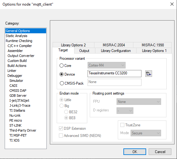

当我尝试在 IAR 中编译 MQTT_CLIENT 示例时,我们会看到以下错误列表。我认为 某些配置中缺少某些内容。我已经完成了以下配置。您能帮助我们解决此问题吗?
处理器配置:

    看起来、需要链接才能构建应用程序的库的相对路径会被破坏。 选中"Options -> Linker -> Library (选项->链接器->库)"。 所有默认路径都应相对于 IAR 工作区位置、并假设工作区仍在 SDK 安装中。
    请确保引用仍然正确、并且 SDK 安装正确(链接库存在于工程所期望的位置)。
    以下是相关库供参考-
    • driverlib.a (在 driverlib\ewarm\Release\EXE 中)
    • simplelink.a (在 simplelink\ewarm\os\EXE\simplelink.a 中)
    • FREE_RTOS.A (在 oslib\ewarm\FREE_RTOS\EXE\FREE_RTOS.A 中)
    • MQTT.A (在 netapps\MQTT\ewarm\client\EXE\MQTT.A 中)
    此外、请注意、SDK v1.50是基于 IAR v8.20.2开发的。 我刚刚检查了它、它也在 IAR v8.30.2中按预期构建。 看起来您使用的是较旧版本的 IAR。 我不确定、但这也可能会导致开箱即用的 IT 问题。
