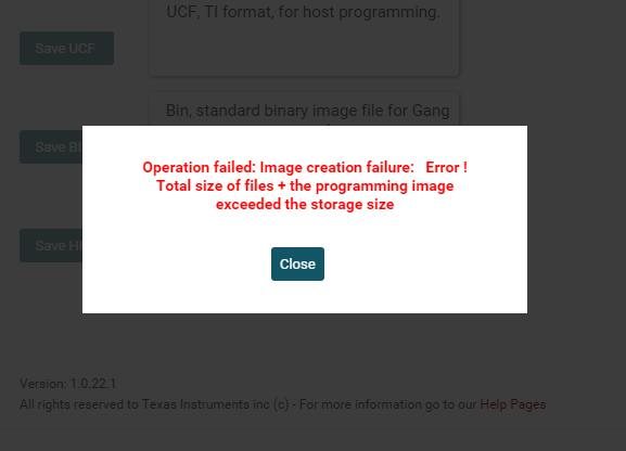

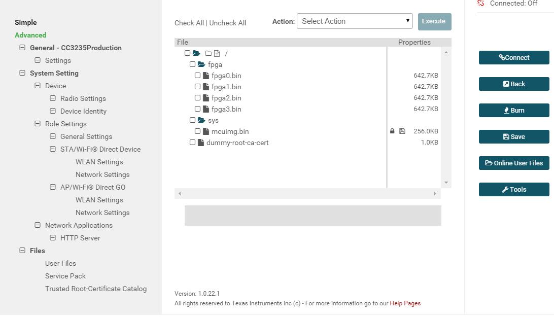

我使用的闪存大小为4MB。 除了 mcuimg 和 service pack 外、还 需要将另外四个大小为642.7KB 的用户文件刻录到闪存中。 当我创建图像时、为什么 uniflah 会指示超出存储大小? 恢复出厂设置功能已关闭。
    您好、Hui、
    您能否共享 ImageCreator 项目或用户文件屏幕的屏幕截图? 还请包含确切错误的屏幕截图。
    Sarah
    您好、Sarah、
    感谢您的回复。 附件是导出的项目和相关的屏幕截图。
      e2e.ti.com/.../CC3235Production_5F00_200423124948.zip
    您好、Sarah、
    您是否有关于此问题的任何更新?
    您好、Hui、
    1. 您使用的是 LaunchPad 还是定制板?
    2. 恢复出厂配置和恢复出厂映像 SOP 均已禁用?
    3. 连接设备时、右侧的设备状态窗格是什么样子?
    4. 请尝试使用仅 CLI 版本的工具进行编程。 请参阅 《UniFlash ImageCreator 用户指南》的第7节和第7.1.3节。
    Sarah

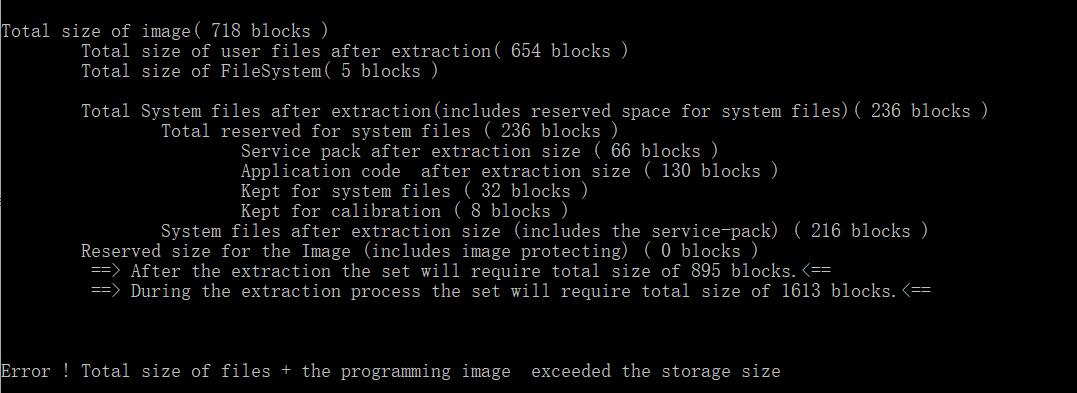

    您好、Sarah、
    1.我使用的是定制板。 但我认为这个问题与硬件板无关。
    2.是、恢复出厂配置和恢复出厂映像 SOP 均已禁用。
    3.我尝试了 CLI,但仍然显示错误。但是,它提供了更多信息。
    显然、首先需要将映像文件存储在闪存上、然后再提取。 此过程几乎使闪存大小要求加倍。
    您好、Hui、
    请记住、如果您在生产线上使用 Gang 映像、则还必须提取映像。 有关注意事项、请参阅 CC3235量产线指南和串行闪存用户指南。
