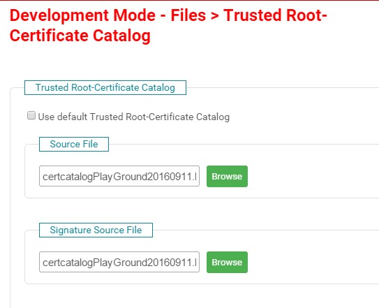

    您是否使用 Uniflash 向 CC3235提供了正确的根 CA 证书? 您必须向 CC3235提供的证书是 Starfield 2类认证机构证书 有关详细信息、请参阅我在该 E2E 相关主题中的帖子:
    https://e2e.ti.com/support/wireless-connectivity/wifi/f/968/p/789112/2937041#2937041

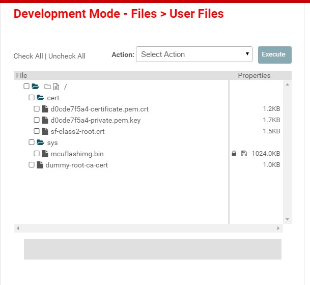

    您好、Michael、
     我检查 了根 CA 证书(SF-class2-root.crt)、每行以\r\n 结尾 我将使用 Uniflash 放入该文件。
     但它仍然不起作用(仍然是相同的错误消息)。
     以下是我对 Uniflash 的设置:
       服务包        sp_4.6.0.1_3.1.0.5_3.1.0.25.bin
    当我添加 SF-class2-root.crt 时、我收到警告 "CRLF 将在此文件末尾被 LF 替换。 原始文件将不会被更改。"
    证书文件的末尾不应具有 CRLF、但证书前几行的末尾需要 CRLF。

    我已将 CA 文件更改为您提供的文件。 使用 Uniflash 在中写入 CA 文件时、不会强制我将 CRLF 更改为 LF。 我还把它返回进行双次检查、它仍然使用 CRLF。
    但它也不起作用。 错误消息仍然相同。 我尝试了 FreeRTOS 和 TiRTOS、两者都给出了相同的消息。
    为了确保我的 AWS 具有正确的设置、我尝试了 AWS 的 CC3220SF 项目、它运行得很完美。 在 开发过程中、我仍然希望使用 TiRTOS。
    我发现我正在使用插件 3.30.00.03、最后一个是  4.10.00.03将插件更改为最后一个插件后、一切都运行完美。
    感谢您的帮助、对 这个愚蠢的错误感到抱歉。
